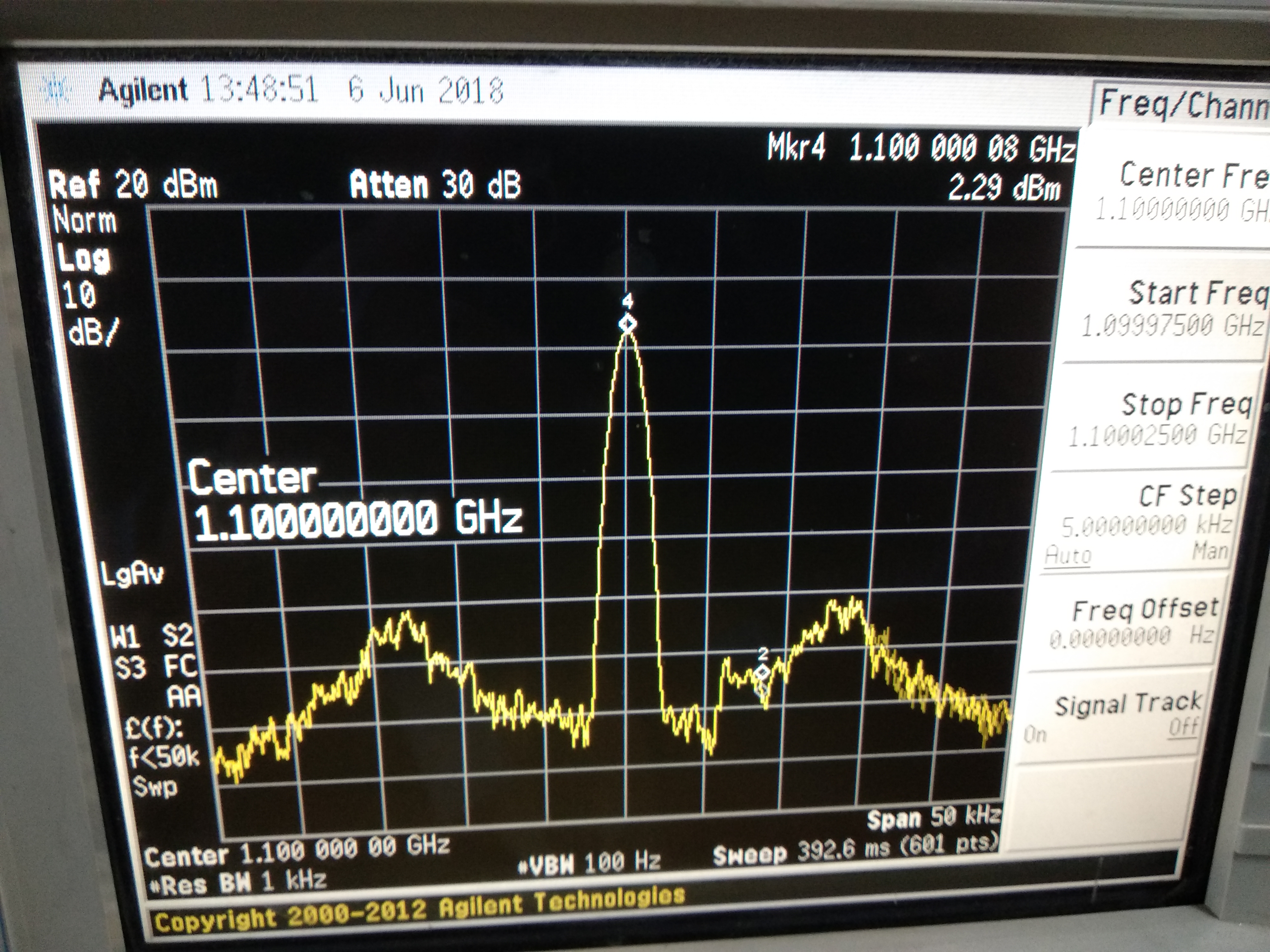

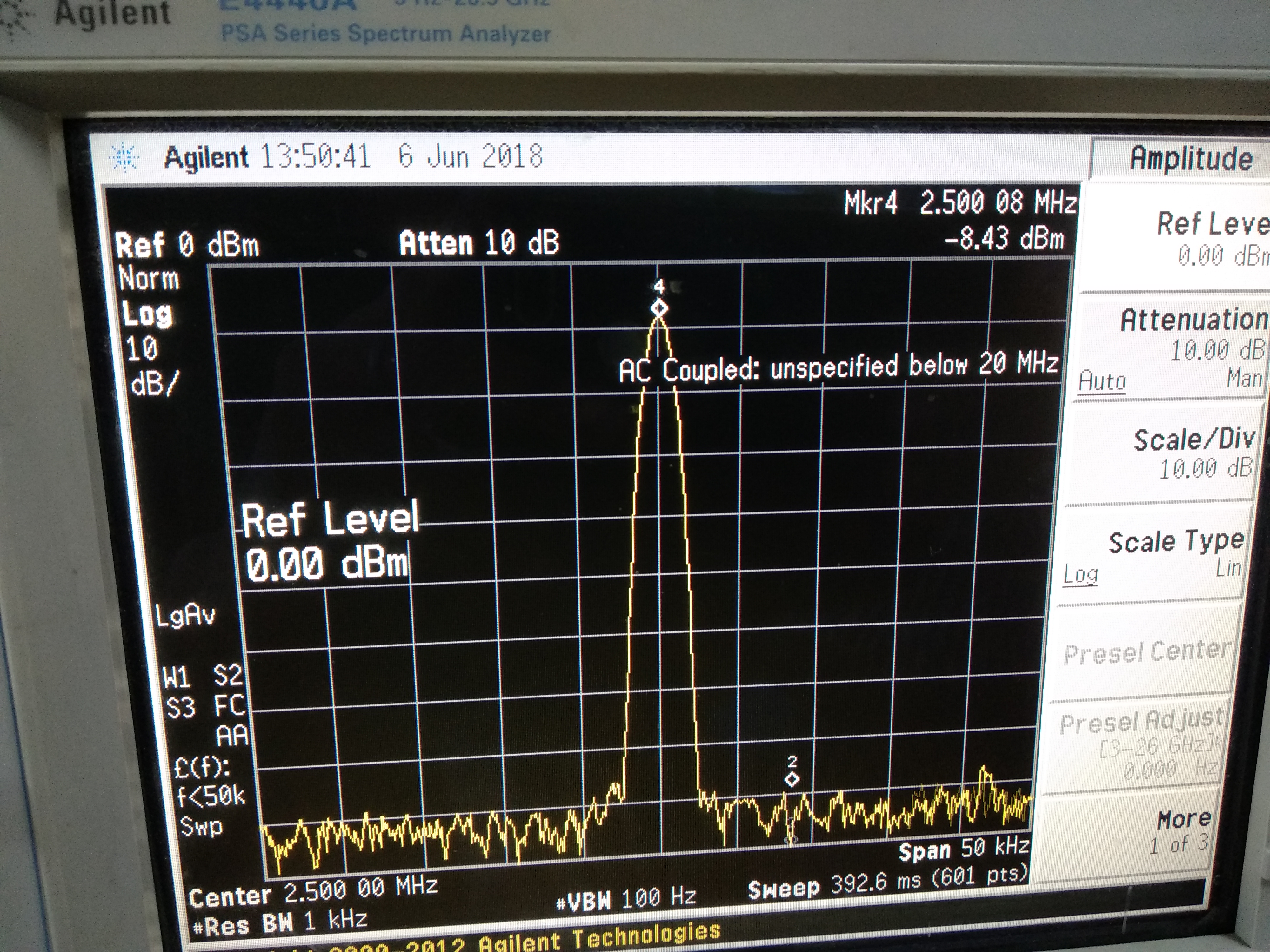

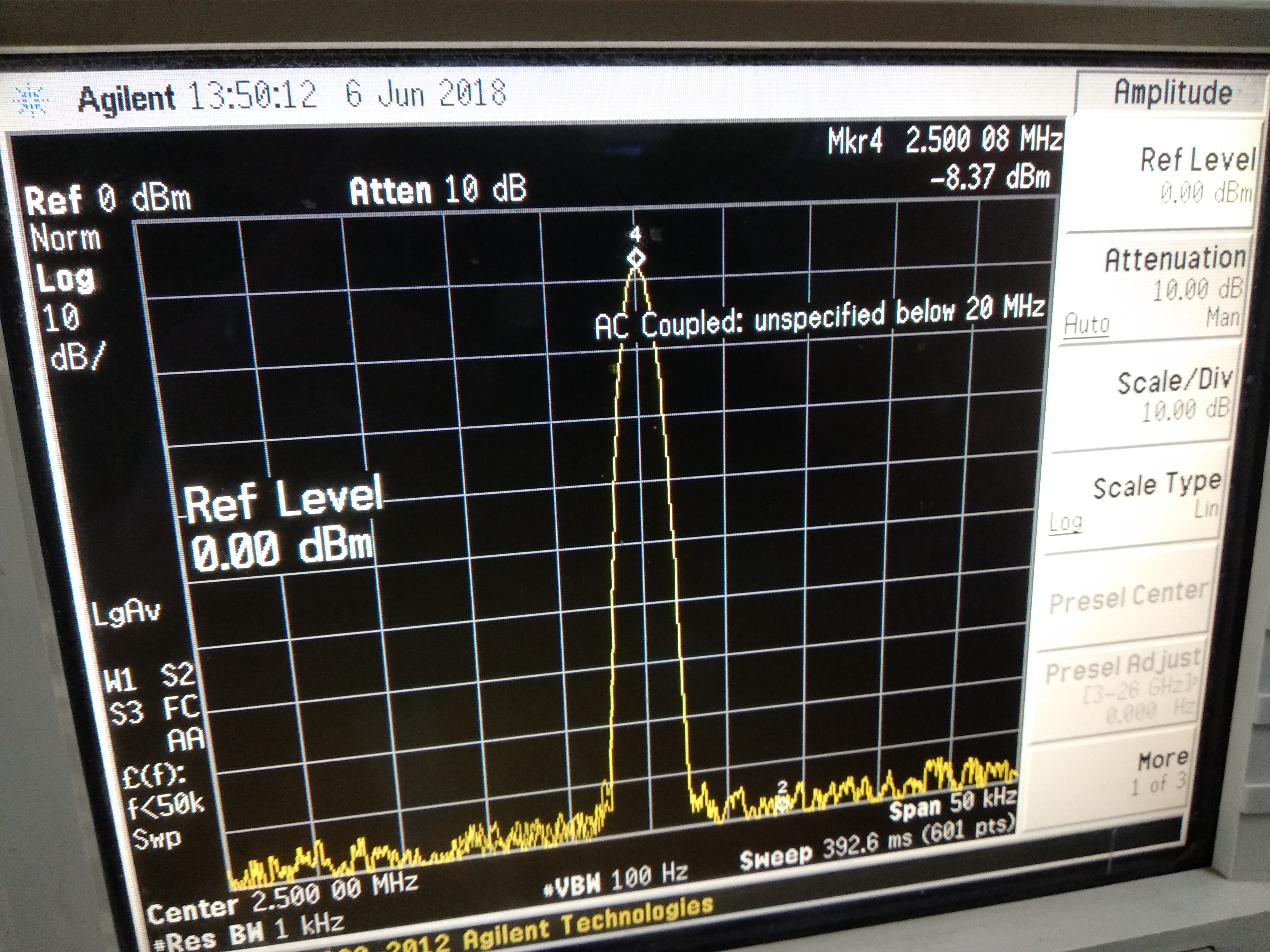

现在,我正在尝试优化1100MHz 时的相位噪声(使用2分频) ,我将相位检测器频率设置为10MHz。 我在  频谱分析仪中测量了 Muxout (在代码加载程序中设置为 N/4),该值应为2.5MHz,这是非常干净的信号(非常好的相位噪声) 。 我也尝试过 Muxout (R/4),它也是非常干净的信号(非常好的相位噪声)。 照片随附于 N_ref 和 R_ref
但是、当我看到1100MHz 的频谱时、相位噪声在远离载波的10KHz 处变得很差。 根据  评估板、我设置25KHz 的环路带宽和 C1=1.8nF、C2=56nF、R2=390欧姆、R3=270欧姆、C3=3.3nF 的48度相位裕度值。 但没有任何改进。 您能不能建议 我如何改善相位噪声(或者如何从载波传输到10KHz 处的尖峰)我尝试将相位检测器频率更改为20MHz、但问题仍然存在相位噪声不良。频谱连接为1100_Spectrum

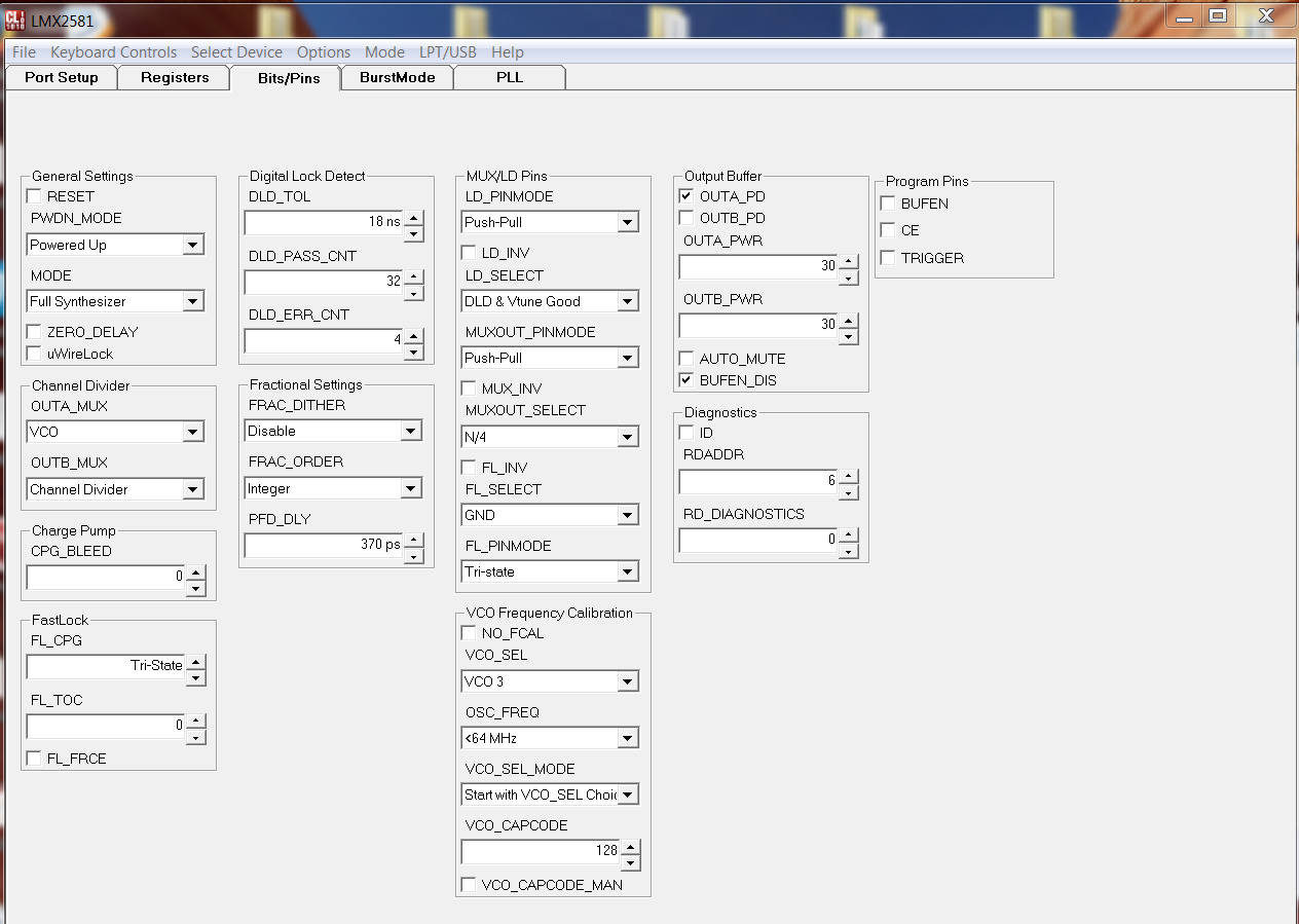

    它看起来像是一个滤波器设计、与 PLL 设置不匹配。
    您能否将配置文件另存为 Codeloader 中的.mac 文件?
    我们的工程师可以直接加载、而不会出现拼写错误。 谢谢。
    肖恩
    e2e.ti.com/.../setup_5F00_2581.txtDear先生,
             感谢您的提前回复。 我已附加了代码加载程序设置文件。 ' setup_2581"
    尊敬的先生、我发送的是 setup_2581 .txt、而不是 setup_2581 .mac、因为.mac 文件无法发送。 但是、您可以在 codeloader 中使用此文件" setup_2581 .txt "、只需恢复并提供此文件的路径即可。 我已检查。

    1、假设任何信号发生器频率都具有绝对可怕的相位噪声、因为情况几乎总是如此。 一个花费大量资金或者声称是低噪声的信号发生器不会使它具有低噪声。
    一个有用的实验是更改频率。 例如、如果这是信号发生器噪声、则将相位检测器频率保持在恒定的10MHz、并尝试以下操作: 对于 FPD = 10MHz、请尝试10MHz 输入、R=1、对于 FPD = 10MHz、请尝试20MHz 输入、对于 FPD = 10MHz、请尝试100MHz 输入、对于 FPD = 10MHz、请尝试1000MHz 输入、对于 FPD = 100、请尝试10MHz 输入。 它们都应具有相同的相位噪声、但如果更高的输入频率具有更好的相位噪声、通常这会指向噪声信号发生器。
    2.假设输入基准无噪声,您应该期望较低的环路带宽,因为它是相位检测器频率、电荷泵增益和 VCO 增益的函数。 在您的情况下、电荷泵增益非常接近、但相位检测器频率为一半、这应减少环路带宽。 根据我们的 PLLatinum Sim 工具、原始环路带宽为21.7kHz (但这取决于所选的 VCO 内核、VCO 内核可为2.7GHz 的 VCO2或 VCO3)。 现在、如果您将参数从默认值更改为设置的默认值(KPD=3.0与2.4、FPD =10与20、Fvco =2200与2700)、这会将环路带宽从21.7降低到13.6 (如果器件选择 VCO2)或17.4kHz (如果器件选择 VCO1)。 实际上、13.6kHz 看起来接近于您得到的结果。 "峰值"可能与相位裕度无关、而是与环路带宽内的 VCO 噪声裁剪相关并导致这种影响。 默认情况下、器件从 VCO3开始、这意味着如果工作正常、器件将尝试 VCO2、因此您可能会看到 VCO2。
    总之:
    1.确保您没有查看输入基准噪声。
    2.确保 HIS 不是由环路动态引起的。 即、将 VCO 设置为 VCO1与 VCO2、然后查看是否存在差异。 尝试与 EVM 指令进行比较、并更改 Fvco=2700和 FPD=20MHz。
    3.升级到 TICSPro (www.ti.com/.../TICSPro-SW) ,因为它更易于使用。 除非您使用并行端口电缆而不是并行端口来对 USB2ANY 进行编程、否则不鼓励使用 CodeLoader。 升级过程无痛、形状和感觉与 Codeloader 非常相似。
    4.试用我们的 PLLatinum Sim 工具(ti.com/tool/PLLatinumSim-SW)。 它对更改相位检测器频率、VCO 内核、环路滤波器和电荷泵增益的影响进行建模。 此外、如果我将 VCO2作为磁芯的10MHz 相位检测器频率计算在内、它还会预测10kHz 时的相位噪声峰值。
