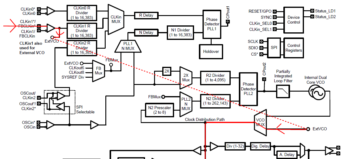

我们在"分配模式"下使用 LMK04828-EP、其中来自 LMX2582的3GHz 时钟作为 LVDS 信号进入 CLKIN1。  数据表中或网上没有太多关于"分发模式"的信息。  由于我们处于分配模式、因此我们假设是这样
1) 1) VCO 的/PLL 可以断电、因为它们不在使用中。
2) 2) 由于 VCO/PLL 未激活、因此不可能出现数字延迟。
3) 3)由于 CLKIN1 > fADLYmax 最大模拟延迟频率= 1536MHz、因此不能实现模拟延迟。
是否有人可以评论此用例、以及是否有更详细的分发模式和设备设置文档。

    数据表中的第9.1.9节描述了哪些特性在时钟分配模式下仍然起作用。
    基本上、在这个模式中、PLL1、PLL2和 VCO 被关闭。
    数字延迟是可能的。 在1.536GHz 范围内无法实现模拟延迟。
    我建议您使用 TICS Pro 进行寄存器配置。 转至"设置模式"页面并单击"设置分发"、现在您处于分发模式。

    感谢你的答复。  不过,我还是有点困惑。  您会说:"数据表中的第9.1.9节描述了哪些功能在时钟分配模式下仍然起作用。"。  您还可以进一步说明"基本而言、在此模式下、PLL1、PLL2和 VCO 会关断。  数字延迟是可能的"。  如果我看一下数据表中的第9.1.9.3节、它会指出:"数字延迟允许一组输出在4至32 VCO 周期内延迟。 延迟步长可以小至时钟分配路径周期的一半。 例如、2GHz VCO 频率会导致250ps 粗调步骤。 在发生同步事件后、粗调(数字)延迟值在时钟输出上生效。'  那么、如果 VCO 在分配模式下关闭、如何根据 VCO 频率设置数字延迟?

    是的、内部 VCO 关闭。 但是、在时钟分配模式下、分配的是外部 VCO 信号。 对于数字延迟计数器、输入信号是来自内部 VCO 还是来自外部 VCO 都无关。
