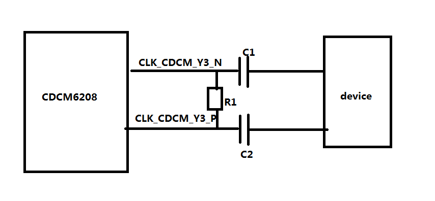

我的客户在引脚模式下使用 CDCM6208。
现在、他们希望通过更改外部组件将一个 LVPECL 输出摆幅调低一点。
现在他们使用的是以下原理图。
找到适用于我们器件的原理图吗?
它们是否可以将 R1从100欧姆更改为22欧姆以降低输出摆幅?
    您好、Luke、
    不建议使用 TI 的原理图。
    但它可能会减小输出摆幅、并且 CDCM6208不会损坏。
    在22欧姆负载下、压摆率变慢、因此抖动会更糟。
    肖恩
