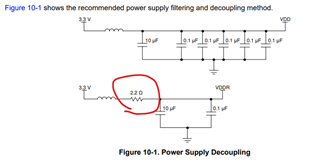

大家好、
我想了解为什么 VDDR 上需要2.2欧姆电阻器。 是因为 VDDR 的上升速度比 VDD 慢吗?
罗伊
    您好、Roy、
    是的、你是对的。 目的是在 VDDR 输出电源之前建立 VDD 内核电源、以避免输出上出现任何未知状态。
    最棒的
    阿西姆
    您好、Asim、
    VDD 和 VDDR 之间是否存在所需的最小时序差? 或者只要 VDD 的建立速度比 VDDR 快(>3V)、那么它就被认为是可以的?
    罗伊
    Roy、您好!
    我认为电阻梯是正确的、而 VDD 是在 VDDR 之前建立的、您应该没有问题。 我将为您仔细检查此项。
    最棒的
    Andrea
    您好、Roy、我认为数据表中没有具体的时序要求、如果有的话。
