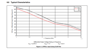

嘿、CDCLVP111器件上的输出阻抗是多少?
此外、是否有方法仿真该器件? 我希望 PCIe 参考时钟使用一些输出、并希望从 LVPECL 转换到 HCSL、但我希望确保 Vpp 电平在700mV 范围内。

    你好、Nate、
    CDCLVP111等 LVPECL 的输出阻抗通常为50欧姆。
    至于差分输出电压摆幅、请参阅数据表第6.8节中的图4。

    谢谢 Juan、
     我要将其标记为“已解决”,但我认为该图与 产品页面(Rev F)上的数据表不同 。  您的看起来比产品页面上的看起来更完整。
    再次感谢
