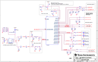

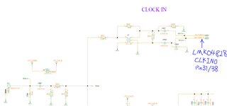

尊敬的 TI 支持:
我在 LMK04828上遇到了一个问题。
我复制了 ADC34J25的原理图。 请参阅下面的内容。
但是、当我完成配置时、我们可以确保 PLL1和 PLL2都根据 LED 状态锁定。
我使用10MHz 输入作为 PLL1基准、该基准来自 Keysight 网络分析器10M 输出。
请参阅两图、 PLL1状态 LED H22不像 H23那么亮。
请支持此问题吗? 这是否意味着 PLL1和 PLL2现在全部被锁定? 为什么 H22这么弱?
感谢你能抽出时间
Brooke

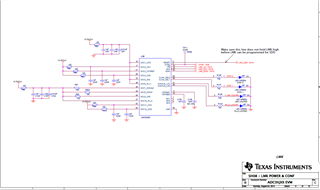

    您好 Andrea、
    感谢您的快速响应。
    我复制了以下设置中的原理图。
    请参阅下面的项目原理图。 现在、我们要将 CLKIN0用于 PLL1基准。

    您好 Brooke、
    为了确保 LED 不是问题、您能否检查馈入点亮 LED 的电压是否与熄灭 LED 不同? 如果是这种情况、请附上.TCS 文件、因为 PLL 锁定存在问题。 如果没有、则说明您的器件锁定、只是 LED 出现故障。
    Andrea

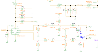

    你(们)好,Andrea
    我已经检查了 LMK04828的 LED 指示灯。 PIN32电压为0V、引脚48为3.3V。
    您认为 R818的数量对 PLL1锁定有影响吗?
    Brooke

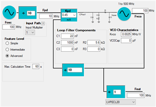

    您好 Brooke、
    是的、该电阻器可能会导致您的 PLL1无法锁定。 如果您注意到第二个环路滤波器的拓扑(来自 CPout2)、则没有电阻器连接到 VCC。 我并不完全确定他们为什么在 ADC34J25EVM 电路板上这么做、但不需要该电阻器。
    我认为所发生的情况是您的环路滤波器不稳定、并且不稳定的环路滤波器无法提供返回 LMK04828以锁定 PLL 的可靠信号。 因此、我建议将您的 PLL1环路滤波器更改为如下所示(请注意、假设您的电荷泵电流为450uA、您发送的十六进制文件未正确转换):
    希望这对您有所帮助!
    最棒的
    Andrea

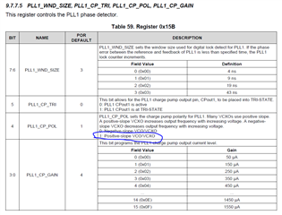

    你(们)好,Andrea
    我移除了电阻器 R818并将寄存器地址0x15B 值从0xC0更改为0xD4。
    我使用 VCXO 的正斜率、PN 为 CVHD-950-100M。 引脚32电压大约为3.3V。 指示灯亮起。
    在这里、我没有使用您在上面推荐的环路滤波器。 也许稍后、我需要根据我们的要求对其进行优化。
    您能否告诉我之前解锁的 PLL1的根本原因? 非常感谢。
    Brooke

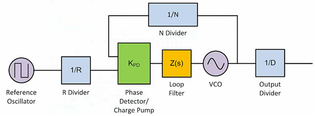

    您好 Brooke、
    为了确保锁定、您必须为 VCXO 的斜率选择正确的极性。 您的 VCXO 具有 VCXO 数据表上确定的正斜率。 PLL 的工作方式是向 VCXO 发送电流脉冲、让其知道是加速还是减速。 速度(或频率)的这种变化就是为了实现 PLL 锁定而发生的变化。 VCXO 斜率极性错误时、这些命令会翻转(即、PLL 会在 VCXO 加速时通知 VCXO 减速)、这意味着相位将不相等(下方相位检测器/电荷泵块的输入)、PLL 永远不会锁定。
