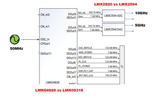

我们正在考虑将您的 PLL 器件应用到您的 Xilinx 开发平台中。 因此、我们希望获得有关哪种器件适合低相位噪声的建议。
您能否对 LMK04828与 LMK05318、LMX2820与 LMX2594中最好的一个进行合理解释?
谢谢你。
Jaden Heo.

    您好 Evan:
    感谢您的善意反馈、并根据您的回复、我将进一步研究您的产品。 实际上、我们应该选择适合您的产品来提高5G NR 和 Wi-Fi 7的 EVM 性能、因此我们应该知道 LMK04828和 LMK05318的优缺点。 通过您的 PLLatinum 仿真、我们发现 LMK05318的相位噪声性能在超过10MHz 的偏移范围内优于 LMK04828、但在偏移10MHz 下则相反。 关于 LMK05318 BAW VCO (VCO10提供比 VCO2更好的抖动性能。 对于我们来说、确定 LMK05318和 LMK04828的最佳选择是哪一个非常不同。 您能否提供可改善 EVM 性能的合理数据来推荐它?
    谢谢你。
    神山浩
    您好、Jiman:
    让我进一步说明一下这一点。 答案取决于具体情况。
    • 首先、我要指出的是、为了实现最佳性能、LMK04832的相位噪声性能优于 LMK04828。 无论何时考虑使用 LMK04828、我都建议升级至 LMK04832。
    • LMK04832/LMK04828是使用外部 VCXO 实现抖动清除的模拟抖动清除器。 外部 VCXO 可为您提供最佳性能(优于 LMK05318、尤其是性能更接近 LMK05318)、但外部 VCXO 则增加了 BOM。
    • 相比之下、LMK05318适用于电路板尺寸受限但可能不首选外部 VCXO 的应用。 在这种情况下、可以使用 LMK05318内部 BAW VCO 来清除抖动。
    • 此外、在近端噪声不那么重要且远端相位噪声很重要的应用中、LMK05318可能合适。
    • 最后还需要注意的是、LMK05318不支持 JESD204B/C、这通常是 Xilinx 射频 SoC 的一个要求。 在这种情况下(当不首选外部 VCXO 且需要 JESD204B/C 时)、请考虑使用 LMK5B33216或 LMK5C33216。
    总结:
    • 为了获得最佳性能、请将 LMK04832与外部 VCXO 配合使用。
    • 如果不需要 JESD204B/C、可使用 LMK05318实现成本/空间优化型解决方案、如果需要、可使用 LMK5B33216/LMK5C33216
    关于射频合成器、LMX2820是我们全新的合成器、与 LMX2594相比、具有更好的相位噪声和杂散性能。 为了获得最佳性能、请选择 LMX2820。
