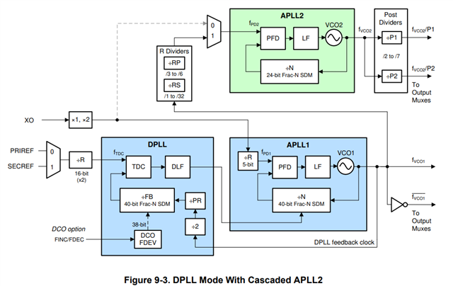

    但我需要    从连接到 PRIREF 输入的1PPS 信号同步这些频率30.72MHz 和122.88MHz!
    您好、Yuriy:
    要使 输出  与1PPS PRIREF 同步30.72MHz 和122.88MHz、您需要使用 DPLL。 由于输出由 VCO2生成、因此您需要 通过 DPLL1/APLL1级联 APLL2。 希望下图有助于说明这一点。
    我的理解是、您具有  用作 输入的30.72MHz 时钟。 如果可以、您可以将该时钟设置为 XO 输入。
    -Riley

    当然- XO 输入端具有30.72MHz 的时钟连接!
    对于输出频率30.72MHz 和122.88MHz、建议使用输出4-7。
    以获得最佳性能特性?
    і 在配置 LMK05318B 之前、任何输出上都不会有信号、即使 XO 上有弯折线吗?
    尤里耶!
    是的、建议将 OUTPUT4-7用于 APLL2输出。 但您也可以使用其他输出、因为 APLL1仅用于 APLL2基准。
    您必须使用 TICS Pro 进行配置才能查看输出。
