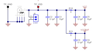

我是否可以将一个 VCC 用于所有电源、同时将其拆分为 VCC、VCCBUF 和 VCCDIG?
谢谢。
Wei
    尊敬的 Wei:
    我们将它们分开以进行评估、您可以将它们连接在一起。
