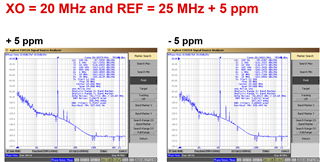

    请参阅在启用 DPLL 后使用 XO = 20MHz (基准频率无关紧要)的示例图:
    • 消息
      • 来自 SMA100B 的 XO 输入
      • 来自 SML03的 REF 输入
      • XO 和 REF 已同步
    您在12kHz 时看到的大杂散会向左或向右移位、具体取决于 ppm 精度。 因此、我们不鼓励与 VCO1存在非小数关系的 XO。
