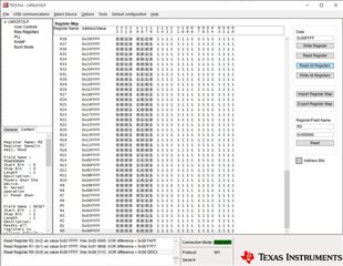

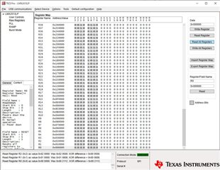

当我读取寄存器时、我会得到全0或全1。
我附加一个屏幕截图。
如果可以正确读取、是否为图2a=fig2b?

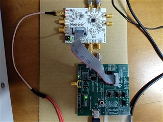

测试环境
图0
MUXout_SW1=生成
默认配置/默认模式2021-8-15
写入所有寄存器
图1a.
读取所有寄存器
图1b

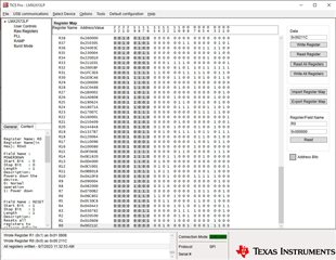

MUXout_SW1=中断
默认配置/默认模式2021-8-15
写入所有寄存器
图2a.
读取所有寄存器
图2b.

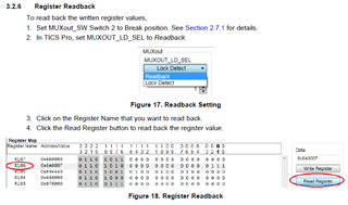

    您好、石井圣、
    您还需要将 MUXOUT 配置为回读输出。
    尊敬的 Noel Fung:
    感谢您提供的宝贵建议。
