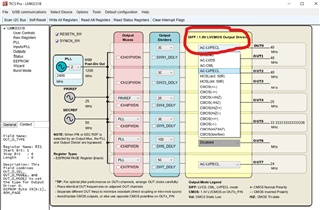

    需要了解更多有关 TICS Pro 中输出驱动器选择的信息。
    在 TICS Pro 中、输出部分的"DIFF/1.8V LVCMOS 输出驱动器"块要求为生成的频率选择正确的输出电压信号标准。
    在本例中、电压如下:
    OUT0 = 1.8V (ADC-1)
    OUT1 = 1.8V (ADC-2)
    OUT2 = 1.8V (FPGA)
    OUT 3 =禁用
    OUT4 = 1.8V (以太网交换机)
    Out5 = 3.3V (A9处理器)
    OUT6 =禁用
    OUT7 = 1.8V (USB 2.0)
    您能否告诉我、哪些电压标准适用于上述输出电压?

    尊敬的 Sameeksh:
    更加明晰、如果您想了解如何在 TiCS Pro 中选择不同的输出格式(AC-LVPECL、AC-LVDS、HCSL 等)、则应根据每个端点(ADC、开关、处理器、USB)的具体要求做出决定; 其数据表应提供所需的输入时钟类型。
    从电气信号的角度来看、差分格式(LVPECL、LVDS、HCSL、CML)将指定特定的 共模电压和特定的电压摆幅。 该摆幅会因格式而异、但与输出驱动器、接收器或端点的电源电压无关。 因此、如果 FPGA 以1.8V 的电压运行、这并不能告诉我它需要哪种类型的输入时钟。 单端 CMOS 格式很特殊、因为它具有轨到轨摆幅、因此输出驱动器的电源电压需要与接收器的电源电压相匹配。
    我昨天为您提供的配置已将所有器件设置为 AC-LVPECL、但我不知道是否所有接收器都需要 AC-LVPECL 时钟。 如果没有、请在配置中进行适当的更改。 您可能还需要查看设计原理图、以验证每种格式的端接方案是否正确。 如果您有具体问题、敬请告知。
    此致!
    Evan Su
