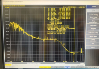

大家好、 客户有关于 LMX2820的问题、想向您咨询。
背景: LMX2820使用100 MHz 基准和200 MHz 相位检测器频率。 它使用 RFIN 作为外部 VCO 反馈输入、用于相位检测。 根据外部 VCO 应用的要求、将其设置为顺序1和 PFD_DLY=2。 在此设置下、4090 MHz 和4084 MHz 的输出之间的杂散噪声曲线存在显著差异。 您能帮助我确定在4084 MHz 工作时大约270kHz 的杂散噪声源吗?
注: 我已经验证、将 PFD 设置 为100 MHz 仍会在4084 MHz 上导致显著的杂散噪声、噪声以270kHz 的频率向右偏移。 我还验证了减少 Frac 值的分母没有效果。
(1) 4084 MHz 的配置。
e2e.ti.com/.../LMX2820_2D00_LO1_2D00_4084M_2D00_order1-dly2_2D00_100Mref-200M-fpd-0823.tcs
(2)相位噪声测试的结果:
2.1
虚线:4090 MHz、杂散噪声更少。
实线:4084 MHz、即杂散噪声较多、在大约270kHz 时具有显著的量。

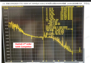

2.2.
虚线:4084 MHz、MASH 顺序设置为第1、OSCIN= 100 MHz、PFD= 200 MHz。
实线:4084 MHz、MASH 顺序设置为第3、OSCIN= 100 MHz、PFD= 100 MHz。 三阶 MASH 会导致相位噪声严重衰减、一阶 MASH 会导致杂散噪声过大。
2.3
根据下面显示的配置、当 RFIN 分频器设置为2、OSCIN = 100 MHz、PFD = 100 MHz 时、杂散噪声会降低、但2 MHz 偏移处会有显著的杂散噪声。 2 MHz 杂散噪声似乎与 RFIN 分频器/2有关。
请帮助分析4084 MHz 的相位噪声降低的原因并提供任何优化解决方案的建议。 谢谢你。

    尊敬的 Noel:
    请参阅 4084M 中2阶或3阶的以下测试 REST 结果。
    一阶:杂散噪声更大、大约270kHz 时会出现显著噪声。
    二阶: 杂散噪声更大、大约270kHz 时会出现显著噪声。
    三阶:相位噪声降低
    Br
    艾达里安

    当您使用外部 VCO 模式时、您需要手动设置 PFD_DLY、否则相位噪声可能会显著降低。
    根据配置、不应有任何270kHz 杂散。 我怀疑这些杂散来自连接 VCO CPout 和 Vtune 的导线/迹线。 客户是否在同一块板上同时测试了自己的板? 您有要分享的原理图吗?

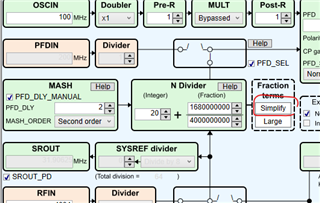

    原理图看起来很好。
    杂散是否仅在4084MHz 输入端发生? 如何将外部 VCO 锁定到4GHz、这是一个整数通道? 或将 VCO 保持为4084MHz、但使用102.1MHz 基准时钟、这也是整数通道。 如果您仍然看到整数通道的杂散、则肯定杂散是由系统中的噪声引起的。 客户必须自己弄清楚。
    要尝试的另一件事是使用较小的分母。 单击"简化"按钮会将分数降低至21/50。

    尊敬的 Noel:
    请参阅以下测试数据、
    虚线:4000 MHz、整数通道、相位噪声看起来不错。
    实线:4084 MHz、单击"简化"按钮。 200 k 偏移处仍然可以看到杂散。
    Br
    艾达里安

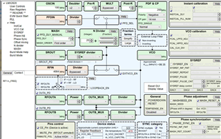

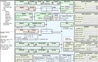

    尊敬的 Adrian:
    请对4084MHz 使用以下配置。
    e2e.ti.com/.../3823.e2e.tcs
    尊敬的 Noel:
    感谢您的答复。
    ZTE 尝试了您提供的配置、您 在配置中设置了 PFD DLY=2、杂散仍然存在(实线)。
    我们尝试设置  PFD DLY=3、杂散较低、但仍然存在(虚线)。

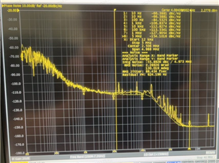

    尊敬的 Adrian:
    根据配置、我不会看到低频杂散。 我不知道这些杂散来自哪里。 帮我个忙、给我一个具有整数通道和4084MHz 的单独图、不要将它们放在一个图中。 我想看看部分杂散是否也存在于整数通道中。
    还要设置电源单元中的 E5052杂散(dBc)、并消除所有标记和抖动测量。 谢谢你。

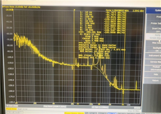

    尊敬的 Noel:
    请查看下面的测试结果:
    1. 整数通道、4000米
    2.4084MHz、具有共享的"3823.e2e.tcs"配置
    3.4084MHz、与"3823.e2e.tcs"配置 u 共享、并 根据 D/S 将 PFD_dly 从2更改为3
    Br
    艾达里安
    尊敬的 Adrian:
    右侧、PFD_DLY 应设置为3。
    看起来在分数模式中有多个1xxkHz 杂散。 我不知道杂散来自哪里、我希望杂散频率(如果有)应该是1MHz 的倍数。
    我们必须进行试错调试。 您是否可以使用频谱分析仪(不使用 E5052的频谱分析仪模式)来测试信号? 我希望在调试期间清楚地看到杂散的变化。 首先、尝试减小电荷泵电流、看看杂散电平如何变化。 其次、保持原始电荷泵电流、但将 FPD 降至100MHz、50MHz。
