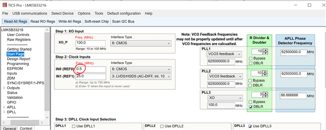

    这是我打开脚本时的设置。 您能否确认是否更新了正确的文件?
    我见过0.5MHz、不是1e-06。 您能否再次检查并上传正确的文件?
    是的、我刚刚用新的 TicsPro 更新了它。 它仍然以0.5MHz Ref0频率显示脚本。
    您正在使用哪个 TICS Pro 版本? 您可以在"帮助->关于"部分中看到它。

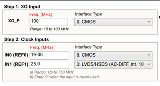

    加载文件时为1 PPS。 我需要调查这个问题。 同时、请尝试:
    -将输入参考更改为1e-06

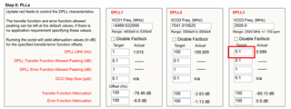

    -检查 DPLL3 LBW 是否为0.1Hz

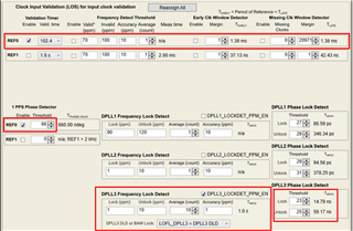

    -在验证页面上匹配 REF0的这些设置
    -使用这 4个按钮运行 VCO 计算,然后 "写入所有寄存器"和"软复位芯片"
    -检查 REF0是否有效。 如果输入有效、器件将开始锁定。
