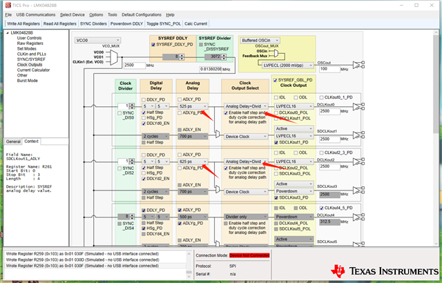

客户正在尝试验证 lmk04828的数字和模拟延迟。
clkin1输入是20 MHz 时钟、而 oscin 输入是100 MHz 时钟。 Vco0为2500 MHz。 Dclkout0为2500 MHz、dclkout2为2500 MHz。 使用示波器测试这两个时钟的延迟。
关于模拟延迟:将时钟输出选择设置为 TICSPRO 上的模拟延迟+分频器。 芯片配置完成后、更改模拟延迟中的延迟值、以查看时钟延迟确实发生了变化、但更改后的值和设定值不同。

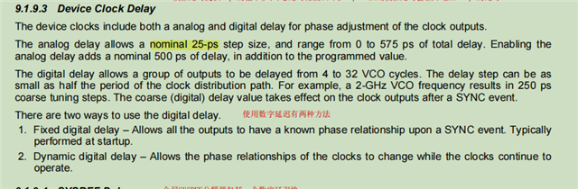

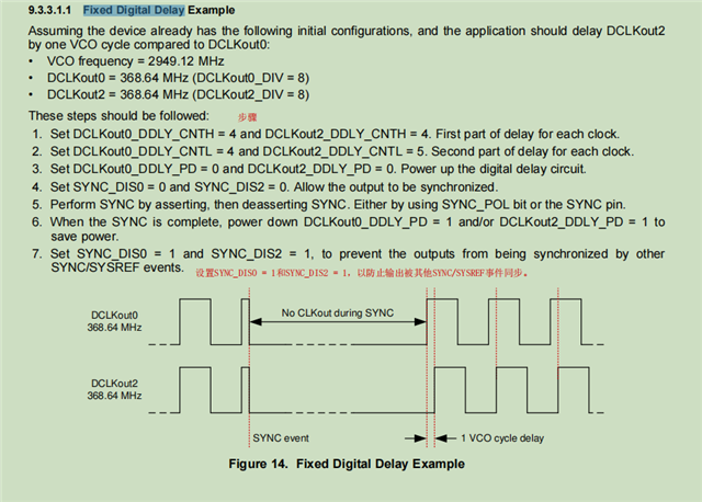

关于数字延迟功能、根据手册有两种模式:
客户尝试使用手册上的示例验证固定数字延迟:

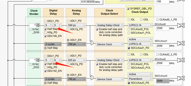

  • 将 DCLKout0_DDLY_CNTH/L 设置为值4、4;
  • 将 DCLKout0_DDLY_CNTH/L 设置为值4、5;
  • 设置 DCLKout0_DDLY_PD = 0且 DCLKout2_DDLY_PD = 0;
  • 设置 SYNC_DIS0 = 0且 SYNC_DIS2 = 0;
  • 然后、SYNC_POL 依次写入1和0。
已知 VCO0为2500 MHz。 修改后的延迟为半个 VCO0周期、即它应为200ps、这意味着应将 dclkout0和 dclkout1反相。 但输出时钟实际上并不会改变。
您能帮助了解这种情况吗? 谢谢。

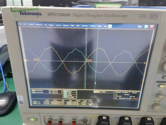

    以下是使用示波器测试的模拟延迟。 可以进行调整、但值似乎不正确。 数字延迟功能的使用仍然存在问题。 是否可以共享您的寄存器配置?

    您好 Cherry:
    模拟延迟只能用于最大频率为1536MHz 的输出;因此、由于运行频率为2500MHz、模拟延迟不起作用。
    但是、您是否正在尝试将 CLKout0和 CLKout2延迟100ps? 基本上、如果您告诉我您正在尝试在输出之间实现的不同延迟、我可以建议另一个延迟特性、如果该器件具有该功能、我可以为您实现该功能、或者推荐另一个类似的器件。

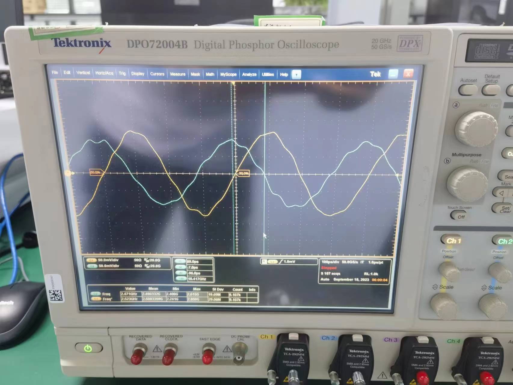

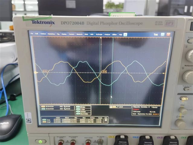

    除此之外、我在没有任何延迟的情况下以1024MHz 的频率测试了两个输出、同步了它们、使用了相位匹配/相同长度的电缆、并且它们之间仍然存在~50ps 的延迟(下图显示了这一点、请注意、我使用了不同的 VCO 频率、因为我使用的是122.88MHz VCXO)。 我正在联系我的团队中的其他人、看看这是否符合预期、这可能是您没有看到输出之间的确切延迟的原因、即使是在允许的频率内运行输出也是如此。
    另外、您是如何为输出使用延迟的? II 了解更多有关您的系统的信息会很好、这样我可以更好地为您提供支持。
    此致!

    您好 Cherry:
    [报价 userid="496057" url="~/support/clock-timing-group/clock-and-timing/f/clock-timing-forum/1272648/lmk04828-the-digital-delay-function-cannot-be-used/4831452 #4831452"]是,clk0和 clk2输出的频率为2500 MHz。  [/报价]
    由于 LMK04828的最大模拟延迟频率为1536MHz、因此模拟延迟不能用于2500MHz 输出。 在不使用模拟延迟的情况下、LMK04828可生成的最小延迟为半个2500MHz 周期;因此、对于此应用、可能的最小延迟步长为200ps (1/VCO/2 = 200ps)。 这意味着无法使用 LMK04828实现100ps 的所需步长。 然而、 LMK04832 可以对其提供的所有输出频率使用模拟延迟、因此、如果需要100ps 的延迟、器件应考虑采用该延迟。 请注意、LMK04828和 LMK04832是相似的器件。
    使用 delay 函数的原因是后续系统有时钟要求, 客户正在调试此函数
    这仍然有点模糊、仍然让我更难理解系统、以及为什么存在这些要求。 如果可能、如果您不想在公共论坛上分享、请向我发送电子邮件、告知系统的更多详细信息。
    预计更新[/报价]
    我刚刚与我的团队成员交谈过、在一起查看数据表之后、输出之间的50ps 偏斜是 LMK04828的典型规格。 因此、如果应用需要100ps 的绝对偏斜、也请考虑这一点。 如果不需要绝对偏斜测量、则我们通常建议客户在示波器上添加一个偏斜、以在示波器上实现物理对齐的输出。
    希望这对您有所帮助、如果我没有回答您的所有问题、请告诉我。
