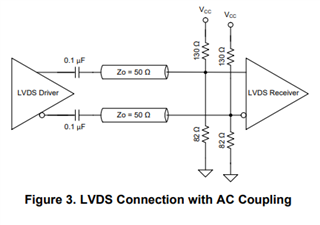

CDCE6214TWRGETQ1用于我们的其中一项设计。 我们观察到数据表和 EVK 用户指南之间存在一些差异。
  • 根据数据表、LVDS 交流耦合终端为100nF 电容器和50 Ω 上拉电阻。
  • 如 EVK 中所示;其如下所示。
您能否确认、 对于此器件、应遵循哪种终端?
此外、我们以前也在其他项目中将此 IC 用于以下电路。 以下端接是否可以接受? 我们是否面临这些端接的任何信号完整性问题? 请提供您对此的反馈。

    EVM 设计支持直流 LVDS、如下所示:
    EVM 还支持 HCSL。 请注意、CDCE6214使用 LP-HCSL、不需要外部50 Ω 端接电阻器。 属于 P2P 的 CDCI6214具有 HCSL 输出、因此需要50 Ω 终端电阻器至 GND。 这些是 EVM 中显示的电阻器。 输出仅为始终交流耦合(因为相位噪声分析仪的输入必须为交流耦合)。
    以下任一连接方案都适用于 www.ti.com/.../slaa840.pdf 上的交流耦合 LVDS (如果100欧姆终端集成到接收器中、则应将第一个连接方案替换为具有更高阻值的电阻器):
    您目前正在使用的终止是可以接受的。
