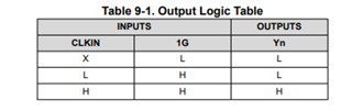

专家、您好!
我的客户想知道 LMK1C1102 CLKIN 引脚是否可以悬空。 您能回答一下吗?
根据数据表表表9-1、CLKIN 似乎可以悬空、但当 ENABLE 信号被拉至低电平时、输出将被拉至低电平。 当使能信号被拉高时、输出引脚的情况是什么? 非常感谢!
安连
    Ann:
    CLKIN 引脚是被缓冲出的输入信号。  如果 CLKIN 保持悬空、缓冲器将不起作用、因为  LMK1C1102的功能 是将 CLKIN 信号缓冲输出到四个输出(Y0、Y1、Y2、Y3)。   正如您在前面的表9-1中所提到的、
    当输出使能1G 被拉至低电平时、输出将被拉至低电平。  当输出使能被拉高时、CLKIN 处的信号会缓冲到输出中。  因此、我 f CLKIN 在输出使能为高电平时保持悬空、而输出也将悬空 。
