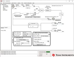

你好。
"Default Configuration/Test Mode"(默认配置/测试模式)已运行。
该示波器也确认了100 MHz。
接下来、PLL_NUM=16000。
示波器保持在100 MHz。
如何获得150 MHz?
    尊敬的 Takeshi-San:
    PLL NUM 不应大于 PLL DEN。 要获得150MHz 输出、PLL NUM 保持为0;PLL N 应从32更改为48。 您无需进行此类计算、只需输入所需的输出频率、TICS Pro 就会为您执行计算。
    BTW、请使用默认配置、测试模式面向我们的 EVM 制造商、而非用户。
    感谢您的快速响应。
    我很理解。
