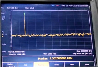

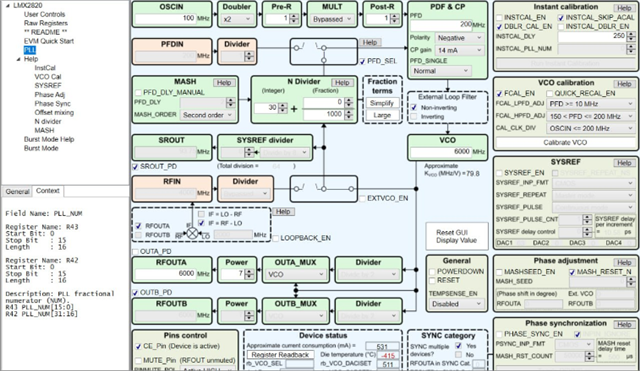

您好! 我开始使用 LMX2820EVM、遇到奇怪的行为。 我使用了默认设置(3.3V 直流电源、OSCINP 端口上的100MHz (0dBm 功率等级)振荡器)、并根据手册组装电路板。 电路板上电后、我发现合成频率约为5.5GHz、不稳定。 根据手册、默认配置中的频率应为6GHz。 此外、输出频率不依赖于分频器系数。 我更改了 N 分频器值、但频率保持不变、接近5.5GHz。 TICS PRO 软件可以更改输出功率电平、打开和关闭电路板、但无法控制输出信号频率值。 您能说明一下原因吗?

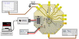

    仅需确保您已按如下所示设置电路板。
    您已选择 EVM 默认模式。
    然后写入所有寄存器。

    频率仍然不是6GHz。 以及在我执行下电上电之后、频率发生变化。 绿色标记是初始频率、

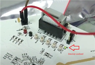

    我看到您的 LD LED 亮起、请确认您已将 LD_TYPE 设置为"连续"。
    现在进行寄存器读回并从 rb_LD 检查锁定状态、它是否也说锁定?
    然后检查 Vtune 电压是否约为1.3V。
    如果打开 LD LED、rb_LD = LOCK 且 VTUNE = 1.3V、我确定器件确实已锁定。

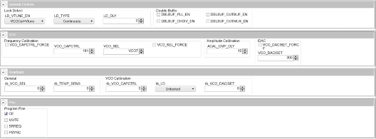

    读取原始寄存器菜单中的所有寄存器后、锁定检测状态为未锁定
    Vtune = 0.282V
    按下"Register Readback"按钮后、接收到以下信息
    在输出端仍观察不到设定频率。

    尊敬的 Alex:
    回读信息不正确、甚至没有 VCO_SEL 值。
    下面是我使用 EVM 默认配置获得的回读值。
     您将获得 VCO1、因为 VCO 为6GHz。  您应该得到相似的 DACISET 和 CAPCTRL 值。
    Current 为500mA
    输入为100MHz 10dBm。
    我不知道您的板会发生什么情况。 再试一次、如果仍然出现故障、我假设您的主板有缺陷、您可以请求更换。

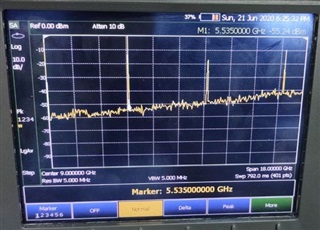

    VCC 为 EVM 加电(0.22A、3.29V)、为 EVM 提供100MHz 10dBm 时钟、CTRL+L 对所有寄存器1进行编程
     生成频率约为5.5GHz、不稳定、锁定检测 LED 为绿色
     按下"Register Readback"按钮后、我得到了以下值
    这是否意味着电路板存在工厂缺陷?

    有趣。 LED 亮起、寄存器回读表明它已锁定、但输出频率错误。
     您的频谱分析仪和信号发生器是否共用同一个10MHz 参考?

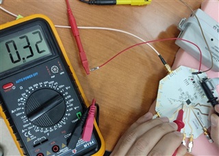

    Vtune 电压是多少?
    读回 DACISET 有点高、您可以强制它达到250吗?
    尊敬的 Noel:
    这是 VTune - 0.32V
    VTune
    强制使用 DACISet
    DACISET
    有趣的裸片温度
    我不知道该怎么做。 您认为我应该将其发送回经销商进行验证/更换吗?
    非常感谢您的帮助!
    尊敬的 Alex:
    请进行简单的目视检查、查看是否存在明显的焊接问题。 如果没有什么问题、我建议要求更换。
