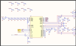

我已将合成器原理图的屏幕截图如下所示:

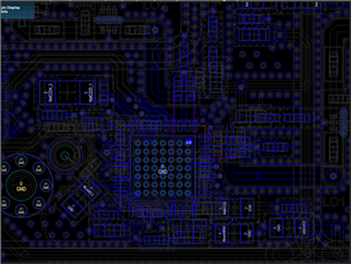

此外、我还附上了一些屏幕截图、其中简要描述了 PLL 所在的信号层。 请注意、每个层由一个 GND 平面隔开、以在各层之间提供隔离。
顶层:左侧的穿孔是50MHz 参考输入。 IC 位于底层。 VCC 偏置电容器在这层、连接到底层的引脚。
第3层:数字线路、SPI 和 LCK
L6:电源层。 芯片周围的跟踪是用于为 PLL 供电的+3V3。 底部和右侧显示的较大轨道是为整个板供电的5V5轨道。 电荷泵轨道是较小的轨道、位于 LMX2594的左侧和基准馈通的右侧。
L8:底层。 合成器、输出、环路滤波器、一些偏置电容器。
如果您注意到此布局中的任何有可能导致更高寄生输出的内容、请告知我们。
除了这些问题外、我们还想确定我们在原理图中所做的一些工作是否可以改进。 例如、对于 OSCin 电路和 LO 输出电路、是否应使用适当的平衡-非平衡变压器(例如电路中的平衡-非平衡变压器)来代替我们所做的电阻近似值(根据数据表)? 如果是、我假设差分阻抗为100Ohm、您能建议是否出现这种情况吗?

    您的布局图片太小、很难阅读。 您可以尝试的操作:
    1.将 C223靠近 CPout 引脚放置、应该会与 FPD 杂散产生一些差异。
    2.我在 OSCin 引脚上没有看到50Ω 终端、如果您的基准时钟可以驱动50Ω、则使用50Ω 电阻器端接 OSCin 引脚。
    3.是的,差分输入时钟在杂散性能方面更好。
