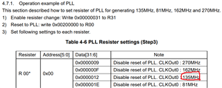

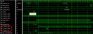

那么、我设计 MICROWIRE 控制器、我得到了以下的波形...
我已检查 MICROWIRE 时序(TECs、tdcs、tcwl、tewh...) TI 建议最小值为25ns。
我使用20M 工作时钟、如下所示。 然后我按以下顺序进行编程。
我得到了以下的波形。 但我无法从 lmk04906获取任何 clkout
可以告诉我当前状态的根本原因吗?

    您能否分享在何处找到 LMK04906的启动序列? 我在我们的数据表或用户指南中找不到它。
    我认为问题在于 RESET 位是 R0[17]、因此您应该写入0x2000、而不是0x200000。
    假设其余寄存器在上电时保留为默认值、您应该在 CLKout3/4上看到输出。 请告诉我这是否有帮助。

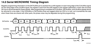

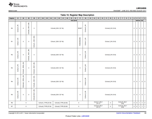

    Ω 引脚44 (LEuWire)到器件以发送您的 SPI 位(即通过 SPI 控制的 MCU 引脚、通过10k Ω 的 Rs 连接到引脚44应该就足够了)。 然后、该器件将切换位以发送下图所示的脉冲。 此外、请确保 按照数据表中所示的说明(第45页)进行操作。
    第21页
    Q2)如何通过 MICROWIRE 了解我的设置应用于 lmk04906?
    使用相同的 LEuWire 位、您可以回读寄存器并确保 LMK04906已正确编程。 有关数据表第23页回读的更多信息。
