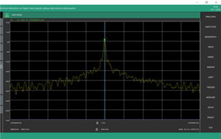

我正在评估 LMX2820 EVM。
当我通过以下公式使用 EVM 时、输出信号被清零。
输出;6GHz
基准时钟;100MHz
PFD;200MHz

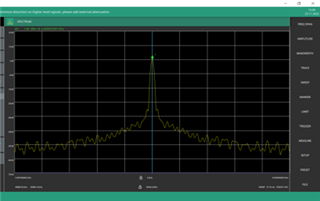

但是、当我将 EVM 用于以下条件时、输出信号会变得很差。 本底噪声变得更高。
输出;6GHz
基准时钟;122.88MHz
PFD;245.76MHz
您能告诉我要更改什么以获得具有122.88MHz REF 的清除信号吗?
    尊敬的 Ikuma:
    看起来您的数学运算不正确、N 分频器值不正确。
    此外、我们很少使用一阶 MASH、请使用二阶或三阶 MASH。
