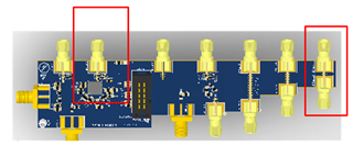

我目前正在测试2594EVM、我发现在较高频率下输出功率远低于数据表中提到的功率。 > 13GHz 时、结果如下:
I 的@频率降低~1.5dB、~13GHz 的频率降低@2.5dB、 14GHz 和15GHz 的频率。
我将电路板直接(无电缆、仅一次转换)连接到频谱分析仪(R&S FSEK 40GHz)、除电路板传输损耗外、所有损耗均去嵌入(假设损耗不大...)。
我还用功率计(E4418B)测试了它,但结果相同。
请注意、结果是在启用 VCO_DACISET_FORCE VCO_DACISET=0后获得的、如果没有该设置、我可以获得更低的功耗(小于我的实际值~-2dB……)。
我还查看了您从其他论坛获得的一个关于输出功率的文档(但是下面还有一个 EVM 板)、但是电路板损耗估计约为0.2dB、这个很小。
您能帮助/提供一些相关建议吗?

    我不认为要考虑全部损耗。  上拉电阻器的放置绝对关键并且必须靠近引脚。  但 EVM 支持差动输出和多种配置、因此这种上拉电阻距离更远、从而降低输出功率。  特殊电路板的测量应是值得信任的测量。
    此外、SMA 连接器和元件也会影响输出功率。
    Dean、您好!
    感谢你的帮助。
    我认为上拉放置不是此 EVM 板(LMX2594EVM)上的问题、因为上拉电阻器位于输出引脚处、只是传输线路更长...  测量时考虑了 SMA 连接器的损耗。
    有什么建议吗? 这个问题 对我们来说非常重要、因为我们需要 LMX2594来驱动具有足够功率的射频混频器。
    XL
    您好、Lee、
    组件变化和制造可能会影响输出功率、尤其是在这些频率下。 从图中可以看出、射频布线上好像有很多焊料、这会改变布线阻抗、从而改变射频输出功率。

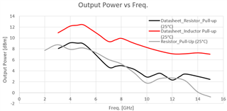

    如果您无法利用50Ω 上拉电阻获得输出功率、请考虑使用电感器上拉电阻。
    尊敬的 Noel:
    感谢您的答复。 关于电感器上拉问题,您能否确认该曲线(图18,LMX2594数据表)是仅使用一个电感器或几个电感器获得的,电感器的值是多少? 我怀疑是否只有一个电感器可以在整个频率范围内工作。
    感谢大家取得进步、
    XL
    XL、
    这是通过一个电感器获得的。  它是专用电路板上的单端输出。    关键是使其看起来像高阻抗、不匹配(即50j 欧姆<>50欧姆)。  使用电感器的目的是引线足够短、以便匹配不是很关键、或者您使用电阻焊盘跟随它(因为您始终不能信任输出为50欧姆)。
