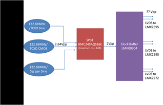

大家好、我想使用 LMK00304作为两个 LMX2595数和 LMX2572的输入缓冲器、来馈送 LVDS 差动信号、我有一些问题:
1) 1)  可为 LMX2595和 LMX2572提供的峰间最大差分输入电压电平(vOSCin)是多少?
2) 2)我使用 LVPECL 差分输入进入 LMX2595和 LMX2572是否可以?
另外、请告诉我下面的配置是否正确?
    数据表中指定了输入电压电平。
    LVPECL 电压摆幅在规格范围内、因此可与合成器进行交流耦合。
    您好、LMX2494的突出显示2Vpp 是差分还是单端? 因为对于 LMX2572、其 Cleary 被称为差分缓冲器
    它是差分输出。
