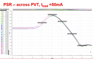

    尊敬的 Shuhei:
    这是集成式 LDO 的 PSSR 图。
    维森特
    您好、Vicente:
    感谢您的分享!
    关于此图、每条线之间有何差异?
    另外、您能否向我提供有关频率推送的信息?
    转至
    尊敬的 Shuhei:
    差异是由拐角导致的-这是在 PVT 中进行仿真得到的。
    在频率推送方面、我们的器件具有内部 LDO、因此您的输出不会发生变化-内部 LDO 将调节电源电压以确保其保持恒定。
    维森特
