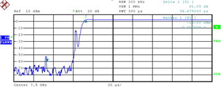

我当前正在对 LMX2594进行一些测量、并尝试找出"无辅助模式"和"部分辅助模式"的校准+锁定时间、以及"完全辅助模式"的锁定时间。
由于这里我们没有信号源分析器、因此我使用了示波器通过触发芯片的 CSB 来直接测量 Vtune。
 无辅助模式和 部分辅助模式测量的校准时间分别约为73us 和35-45us、请参阅以下内容(FCAL_EN=1时会触发测量):
与数据表中的50us 和35us (具有200MHz 振荡器)的语句相比、对于这两种模式、我的测量时间大约长10us 至20us、也许我的 ts 没问题、因为我在这里使用了100MHz 振荡器。
但对于完全辅助模式、锁定时间内 I 测量值为25us 至40us (跳过校准)、比5us 长得多:
为什么时间太长?
我的想法是、由于 Vtune 在 FCAL_EN=1被写入后从最大值或最小值改变(在实践中不像从一个锁定状态(freq.1)直接在很小的时间间隙中变为另一个锁定状态(freq.2))、可能需要更长时间是正常的。 但 TICS Pro 可以  只写入一个寄存器或所有寄存器、而不是只写入2或3个寄存器、以更改为所需频率...
在这个阶段、我想知道使用 Vtune 是否是测量校准+锁定时间的正确方法... 你对此有什么建议吗?
感谢大家取得进步、
XL

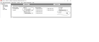

    您是否可以使用 MUXOUT 并通过将其设置为 LD 并确保 LD_DLY = 0来测量?

    我还使用了 MUXOUT_LD_SEL=1和 LD_DLY=0、很遗憾、我始终没有很好的校准+锁定时间。

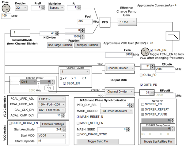

    输出端的稳定射频功率甚至可延长~10us ... (109us>97us > 35U*2us (数据表))。 我使用了上面的 VCO 校准开始设置而不是计算的设置,因为在这种情况下我得到了大约150us !

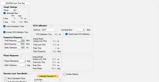

    不过、我怀疑 LMX2594EVM 板上的环路滤波器设计可能需要25us 的模拟锁定时间来在 PLLatium SIM 上提供部分辅助、您能对此进行证实吗?
    但是、 PLLatium SIM 中没有"Full Assist"选项。

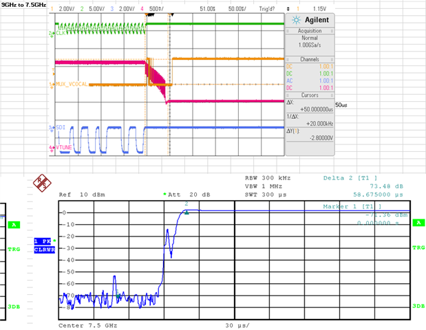

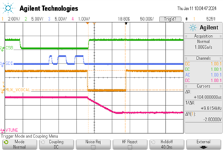

    为了确保我了解您的图和测量,您是使用 CSB 信号的上升沿触发和测量时间,直到 LD 变成"高"? 请注意、您在对 R0进行编程时测量锁定时间、该编程会触发 VCO 校准。
    似乎在测量直至 Vtune (Ch4)变为低电平?
    由于不进行校准、因此不提供完全辅助、它仅包括模拟锁定时间。  用户强制器件分配某些 VCO 内核和 Capcode。 有关更多信息、请参阅本应用手册的第3.3节: https://www.ti.com/lit/an/snaa336a/snaa336a.pdf?ts = 1704909627536&ref_url=https%253A%252F%252Fe2e.ti.com%252F
    维森特
    您好、Vincente:

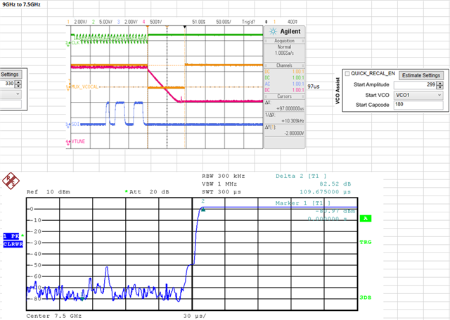

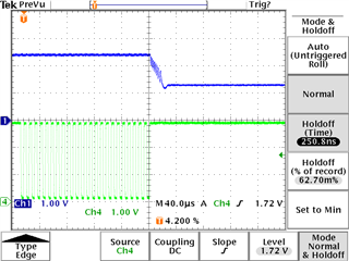

    对于部分辅助 ,第一次我使用 CSB 触发(第一个开机自检),然后根据您的建议,我使用 MUXout (锁定检测)触发(第二个开机自检)。
    当  MUXOUT_LD_SEL=1 (锁定检测)且 LD_DLY=0时、我使用了引脚 MUXout 的锁定检测信号。
    在我切换 R0 (SDI 通道)以从一个频率(锁定)更改为所需的频率(锁定)之前、MUXout 始终为高电平(如下面的屏幕截图所示)、然后它变为低电平、当完成写入 R0后 CSB 变为高电平。 我更改了 所需频率的 N 值之后、在切换 R0之前、PLL 会解锁;然后切换 R0=1以锁定 PLL。 因此、如下面的屏幕截图所示、Vtune 信号从2.5V (未锁定)变为~1.25V (锁定)。
    因此在测量中、无论我触发 CSB (高电平)还是触发 MUXout_LD (低电平)、我都将获得时间测量的相同起点。测量的时间是从这个触发信号到 MUXout_LD 的高电平状态(屏幕截图中的 MUX_VCOCAL 通道)。 与您的图片非常相似。 但是 t 校准值约为104us、与数据表相比、这太慢。
     9GHz 到7.5GHz

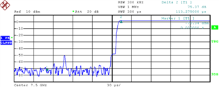

    我使用了相同的触发方式(触发 CSB (高电平)或触发 MUXout_LD (低电平))和测量时间、直到 RFout 存在90%、结果约为113us、然后通过减去校准时间104us、在本例中我得到113-104=~10us 的锁定时间。
     9GHz 到7.5GHz

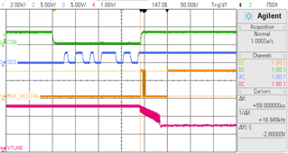

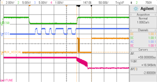

    如需完全辅助、 由于我们强制启用 VCO_SEL、VCO_CAPCODE 和 VCO_DACISET、因此我从未使用过 R0、而且根本没有校准。 但是、为了在示波器上测量锁定时间:
    -将 LD_TYPE 更改为:
    -首先我在一个频率锁定 PLL
    -然后我更改了所需频率的 N 值
    -然后我强制这些寄存器为1
    -更改 VCO_DACISET、VCO_SEL 和 VCO_CAPCODE
    -一旦  VCO_CAPCODE 的写入被完成、PLL 开始锁定并且测量从起始点(触发 CSB)到 MUXout_LD (高电平)的时间、如下面的屏幕截图所示。 我得到的 59us 太慢了。
     9GHz 到7.5GHz
    对于零跨度、我得到:
     9GHz 到7.5GHz
    由于没有校准、我 根据上面的2个屏幕截图(示波器和零范围)估算锁定时间大约为~60us。。。

    我得到的锁定时间为59us、如下所示:
