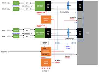

您能否指导以下应用哪一种时钟解决方案更好?
案例1
情况2
谢谢。
    尊敬的 David:
    在 sysref 中、情况2更好、因为 LMK04832充当 sysref 主设备、而是为其他设备提供所有的 sysref 时钟。
    对于 LMX2594、为了从 LMX2594获得最佳性能、其参考时钟必须非常干净。 案例1是更好的解决方案、因为参考时钟来自 LMK04832的 OSCout。
