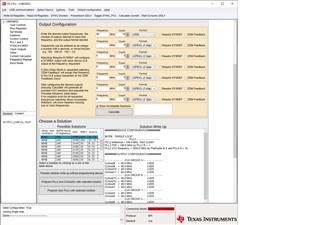

我们在设计中使用 LMK04832。 输入时钟为100MHz。我们需要11个40MHz LVDS 时钟。
系统配置可使用频率规划器从 TICSPro 导出。 在编程后、我们将
获取时钟输出。 但通过热成像仪测量时、芯片上的热量大约为71'C
室温下 TA = 24'c。
TICSPro 显示2.785瓦。 R θ JA (结至环境热阻)的关系(在数据表24.3 'C/W 中)
温度约为2.785 x 24.3 = 67.67 'C。 我们的系统需要在70'C 的环境温度下工作。
因此结温将超过125'C。
配置或如何降低功耗和减少热能是否存在任何问题?
随附的配置文件和原理图。

    功耗似乎在配置的预期范围内、您能否向我们发送寄存器转储文件/ ticspro TCS 文件?我们可以看看是否有任何可以优化的地方、但如果您要保持输出格式、看起来没有太多空间。 #频道打开等

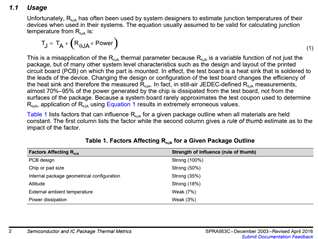

    除此之外、您是否可以在环境温度为70C 时测量器件外壳温度? 还可能包括在器件旁边的电路板上进行测量当环境温度为70C 时、我们可以再次查看 RJB 和 RJC 的结估值、这可能是更准确的估算。
    下面是指向 热指标应用手册的链接。
    《半导体和 IC 封装热指标》(修订版 C)(TI.com)

    ticspro TCS 文件已附加。 如果可以进行任何改进以降低功耗、请提供建议。

    我在 LMK04832 EVM 上检查了您的配置、并且 在3.3V 时包括所有其他外设元件在内的测量值约为0.87A、因此2.5W 的功耗似乎是一个合理的估算。 我能够通过禁用 SYSREF 来降低40 mA 周围的电流消耗、因为看起来您不需要该功能。 除此之外、我们还无法采取其他措施来降低功耗、因为大部分功耗都由 VCO 和输出时钟消耗。
    像 Cp 前面提到的那样、我建议测量外壳温度并使用结至外壳(顶部)热阻参数、因为它与结至环境参数相比会精确得多。 PCB 设计(总厚度、层数、周围元件等)对结至环境的精度具有巨大影响、因此 24.3 C/W 系数可能不是 您应用的一个很好估算值。  在 室温下运行 EVM 上的配置、以供参考、LMK04832上的外壳温度仅达到43°C、这是我通过将热电偶贴在器件封装的顶部测得的。 这样可得出大约60C 的估算结温、并且我预计在70C 的环境温度下有足够的裕量。
