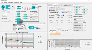

    我的 N 分频器为45.655。 使用 PLLatinum Sim 时、它发出一条消息说 N 必须大于48、但我在任何文档中都找不到这一点。 符合 VCO 范围。 我缺少什么、这能解释我的问题吗?

    使用您提供的配置和您提供的 C1/C2/R2值、我可以使用 PLLatinumSim 获得~132kHz 滤波器的环路 BW? 总的来说、您的环路滤波器看起来稳定、因此我认为环路滤波器不是解锁的原因。
    请尝试 将分数引擎从三阶减少到二阶 、然后查看这是否可以解决解锁问题。 使用三阶时、您可能处于最小 N 分频器值的边界、而在高温下、这会导致解锁。
