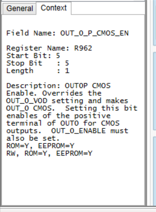

寄存器 R962和 R965不包括在 EEPROM 编程寄存器集中、但它们会指示它们应该包含在内。  我需要使用这些电压来将 OUT0和 OUT1设置为2.65VDC CMOS 输出。  为什么他们失踪了?

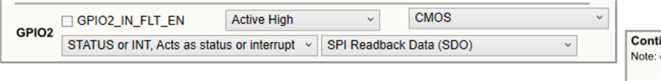

我正在 SPI 模式下对 LMK 进行编程、但尽管我们已将 GPIO 设置为 SDO 回读、但 GPIO2作为 MISO 似乎不起作用。  它位于我的电路板上、不是开发套件、但我使用的默认引脚与 GPIO 相同。  3线 SPI 也设置为禁用。

    我在 Connor 中循环查看 R962和 R96为什么不显示。
    现在、我将确认这些位应写入 EEPROM 中。
    寄存器
    存储在 EEPROM 中?
    962
    7
    962
    6
    962
    5
    是(CMOS OUT0P)
    962
    4
    是(CMOS OUT0N)
    962
    3
    962
    2
    962
    1
    962
    0
    寄存器
    存储在 EEPROM 中?
    965
    7
    965
    6
    965
    5
    是(CMOS OUT1P)
    965
    4
    是(CMOS OUT1N)
    965
    3
    965
    2
    965
    1
    965
    0

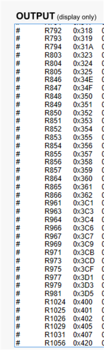

    尊敬的 Jodee:
    感谢您提请我们注意这一点、它看起来好像在编程序列中的导出寄存器列表中没有 R962和 R965。 我们将确保在下一版本的 TICSPro 中对此进行更新。 同时、您可以手动将 R962和 R965添加到在执行 REGCOMMIT 之前被写入的寄存器列表中。 或者、您可以在 TICSPro 中按 Ctrl + l 自动写入所有寄存器。

    我能够在我们实验练习中检查 EVM、并确认可以使用 "寄存器提交方法"按钮生成的寄存器编程序列在 SPI 模式下对 EEPROM 进行编程。 您能否共享您正在使用的.tcs config 文件?
    我还认为一些 SPI 通信问题是由于寄存器 R56、R59和 R60未保存在 EEPROM 中、因此需要在对 EEPROM 编程并重启器件后重新配置 GPIO2以进行 SPI 回读。 我会向团队的其他成员询问他们是否对如何处理此问题有任何建议。
