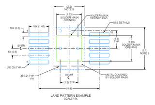

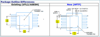

器件型号:TPS54260
散热焊盘已根据 PCN# 20240402000.1调整大小。
是否需要更改版本 D 数据表中所列焊盘图案的尺寸? 如果是、阵列的尺寸是多少? 将垂直长度设置为2.22mm 是否可以?

    尊敬的 Nishie:
     TPS54260数据表将使用新的封装图进行更新。 目前、您可以参考 TPS54160 数据表以了解详细信息。
