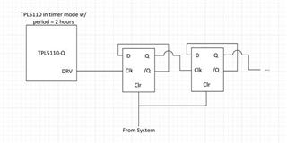

是否有任何方法可以将  TPL5100用于 24小时~48小时的计时器?
或者还有其他解决方案吗?
高桥典之
    尊敬的 Takahashi-San:
    我们可以使用触发器来扩展时间间隔。 触发器可以将时间间隔加倍、四个触发器可以将时间周期延长16倍。
