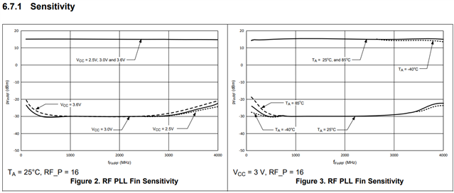

大家好、TI 团队、
下面两个图表中的灵敏度值不一致。 您能解释一下它们之间的区别吗?
    这些图显示了典型灵敏度、而电气特性表中的信息显示了 PVT (功率、电压、温度)的保证规格。
    始终使用电气特性数据开始设计。
