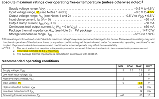

尊敬的技术支持团队:
如果在断电时 CLKIN 的输入是+3.3V 的高电平电平、是否存在器件故障?
数据表中的 VI 似乎与 VDD 电源电压无关。
驱动器侧为"SN74LVC1G34"。
绝对最大值
VI:-0.5V 至4.6V
建议的工作条件
VI:0V 至3.6V
TTD
    在我们的许多器件中、有一个 ESD 二极管将输入引脚连接到 VDD 引脚。  如果向 CLKIN 施加电压、二极管将允许电流流动、并可能导致热或大电流流过 VDD 引脚、但这两者对器件都是不利的。  由于这是20多年前的较旧器件、因此我们无法访问设计数据库、无法检查内部结构以确认该内部结构是否会出现问题。  根据这些信息、 我们 不建议您在 VDD 引脚之前驱动 CLKIN。

    您好、
    感谢您的答复。
    据我所知、当 VIN 和 VDD 之间有 VDD 二极管时、数据表显示的是 ESD+0.5。
    但是、数据表仅显示了4.6V (max)。

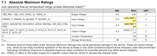

    在 TI 的通用数据表(不仅仅是时钟产品)中、它表示没有 ESD 二极管。
    例如、CDCE6214数据表中的输入电压绝对最大值为 VIN:"VDD_REF +0.3"、这意味着 ESD 二极管。
    所以我想、 CDCVF25084没有 ESD、而且该过程可能涵盖了器件输入(VIN)正侧的耐受电压。
    我得到了您的回答(我们没有访问设计数据库的权限、无法检查内部结构来确认这个内部结构是否会出现问题)、但是您能否再次进行检查?
    TTD
    我与我们的系统团队进行了沟通、并确认了您的假设。  由于输入电源中没有 Vdd 基准、因此可以假定没有 ESD 二极管、并且只要您保持低于输入钳位电流、在 VDD 工作之前为 CLKIN 供电。  关于设计数据库、我确认不能检查内部结构。

    您好、
    感谢您的回答!
    我得到 在 CLKIN VDD 正常工作之前为其供电。
    TTD
