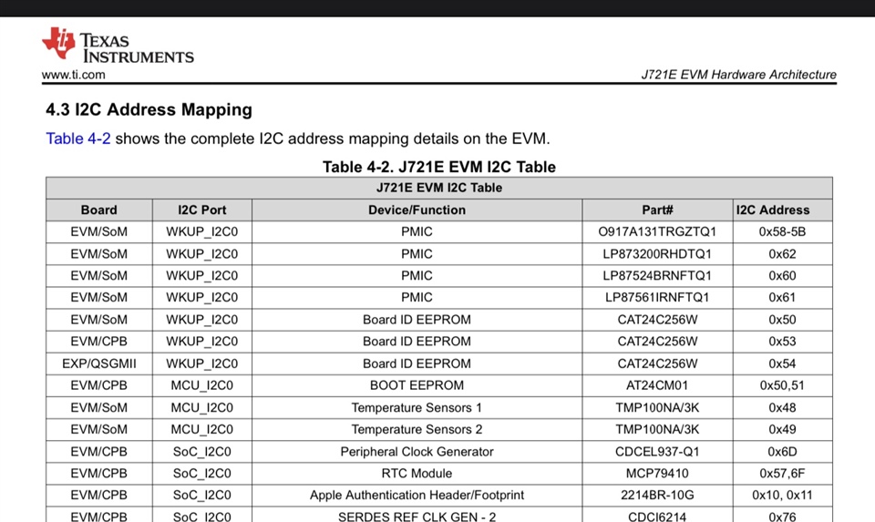

1.硬件 原理图显示 EEPROMSEL 引脚上拉至高电平、因为 CDCI6214手动文档显示地址应为0x77、但找不到0x77 (找到0x76)、为什么是0x76?

    根据该参考设计的文档、您所使用的 CDCI6214 I2C 地址应为0x76:
