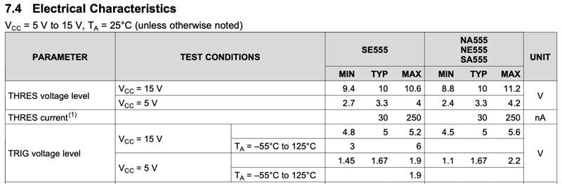

我正在使用 NE555进行电容测量。 电容器 C1决定了此设置中的输出频率。 C1约为1nF。 这一切都很顺利、但现在我不再有信号输出了。 箔片电容器 C1上测得的电阻约为50-100k (可能有点潮湿)、这意味着它不是理想的电容器、但这可能与它不再振荡有关? 不过、我的 C 表仍然可以测量电容。

    客户是否尝试过其他器件以查看此特定部件是否出现故障? 此外、您是否可以提供每个引脚的电压测量或输出的示波器捕获?

    由于一些不清楚的原因、该电路板似乎再次工作。

    需要记住的一点是、触发器和阈值电平可能因器件而异、并且可能不会恰好是1/3 * VCC 和2/3 * VCC、如 NE555数据表的表7.4所示。
    对于 NE555、阈值电压可以在-27.9%至+26.1%之间变化、触发电压可以在理想值的-34.1%至+31.7%之间变化。
    此外、值得一提的是、较大的电容器更易于测量、因为电路板寄生效应对输出时序的影响较小、而555计时器在较低工作频率下的行为更具可预测性。
