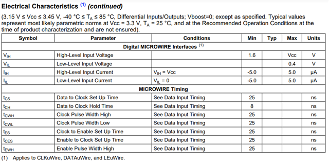

对于 LMK03001CISQ/NOPB Microwire 接口、 是否需要时钟信号 CLKuWire 频率范围详细信息? 请您提供 MICROWIRE 接口的时钟频率范围。
    Shiva,
    对于 MICROWIRE 接口、数据表中根据下表详细说明了必须满足的要求:
    时钟高电平的最小值为25ns、时钟低电平的最小值为25ns、即产生20MHz 的最大频率。 数据表中没有列出规定的最低频率。
    Kadeem
