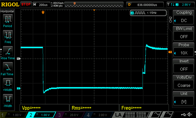

我具有正常工作的定制 PCB、LMK04906在双 PLL 模式下工作。 它与100MHz VCXO 配合使用。 我希望生成更高的频率、因此需要更大的内部 VCO 频率。 我找到了 LMK04808、它几乎与之相似、但具有更大的 VCO 频率。 我发现在 KVCO 的重要差异:16-21 vs 20-36。 我将其焊接到电路板上时考虑了引脚排列的所有差异(即大约5个电源/时钟输出引脚)。 它首次启动-输出正在发出信号、PLL1 DLD 显示始终锁定(在 LD_MUX 引脚上)。 但无法实现 PLL2 DLD。 我尝试与 PLL2预 N 分频器和 N 分频器值结合使用、并尝试更改 PLL2环路滤波器的外部部分(C1、C2、R2)。 使用 PLLatinum Sim 中建议的值、对于带宽~200kHz、C1=0、12n、C2=5、4n、R2=0、47k、 将 C2更改为其他值10n、2,7n 和  doug Bailey 在此论坛上创建的线程中的值(环路带宽1、5MHz)、我也尝试了评估板中的值、但 PLL2仍无法锁定。 我还使用 LD_MUX 引脚来测量频率、PLL2R/2上的频率正确(50MHz)、但在 PLL2N/2上仍然不正确(~58MHz 或~48M、取决于 Pre-N_Divider 和 N Divider 值)。 DAC 锁定/低电平/高电平为低电平。 在 LMK04906中、一切都正常工作、我几乎可以肯定、原因只是 LMK04906和 LMK04808的一些内部差异。 PLL2极性为负值、3、2nA、基准和相位检测器频率为100MHz。 我还可以查看或尝试哪些内容?
此致。
    如果可以说是这样、该图显示了配置执行完毕后环路会滤除输出电压。 器件复位后不会开始、因此初始电压几乎与之后类似。 PLL1看起来稳定正常(PLL1锁定)、但对于 PLL2看起来像毫米、它无法拉动 VCO? Im 这么想是因为我看到初始下降后的电压稳定在~8ms、因此我需要等待 VCO 反应、而没有出现、设置中止。
    当 PLL1锁定而 PLL2未锁定时、在 PLL1中检查任何内容是否有点? 原因可能出现在 PLL1中?

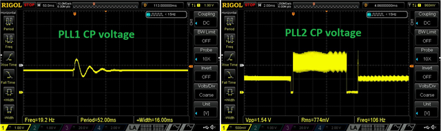

    之前的 PLL2 CP 电压波形中的 CP2滤波器中存在误引线分量、因此 CP OUT 通过470R 连接到 GROUND (我错误地将 C1更换为 R2)、现在我将 CP2滤波器更改为 PLLatinum Sim 计算的值、这里是新波形。 CP OUT 正常工作、但对于反极性、波形也会反转。

    我可以添加我今天检查的内容:
    -在 LDMUX 上:DAC 高电平、DAC 低电平、DAC 轨处于低电平。
    -在 Status_CLKin0_MUX 上:我尝试通过使用 CLKin0 LOS 检查 CLKIN 信号是否被 LMK04808 "接受"、当我禁用信号源芯片(LTC6952)时、信号变为高电平、当我启用信号源芯片时、信号恢复为低电平。 我认为 CLKin0输入没有问题。 OSCin 输入不存在问题(这是来自 LD_MUX 上的 PLL1N/2的结论)。
    最新动态:
    我曾尝试在 TiCS PRO、Generated config (生成的配置)中使用 LMK04208、并将其写入 LMK04808、两个 PLL 均已正确锁定... 问题可能出在 Tics Pro 软件中? 现在我需要"匹配"输出、因为其中的一部分具有不同的数量和引脚排列。 我根据以下主题进行了尝试: e2e.ti.com/.../lmk04808-lmk04808-pll-lock-detect-is-not-high

    我曾尝试在 TiCS PRO、Generated config (生成的配置)中使用 LMK04208、并将其写入 LMK04808、两个 PLL 均已正确锁定... 问题可能出在 Tics Pro 软件中? 我是根据以下主题进行尝试的: https://e2e.ti.com/support/clock-timing-group/clock-and-timing/f/clock-timing-forum/585482/lmk04808-lmk04808-pll-lock-detect-is-not-high?tisearch=e2e-sitesearch&keymatch=LMK04808# Thread 已有7年多……
    我"匹配"输出数字、一切都正常...
    我还有一个有关 CP2滤波器的问题。 滤波器带宽应小于200kHz -正确吗?
    此致。
    很好。  是的、它似乎是 TICSPRO 问题。  我将更新我们的软件团队、但这似乎是一个已知问题。
    ~200kHz 的环路滤波器是优化输出抖动的理想选择。  但根据您所需的锁定时间和抖动清除 性能、它可能会在200kHz 或更低的频率范围内变化。
