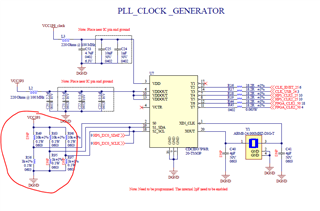

您能否确认 CDCE937PWR 器件已预编程? 或者如何编程 I2C 或电阻设置?
请查看以下原理图以供参考。 您能否建议如何设置所需的时钟输出(I2C 或电阻器设置)?

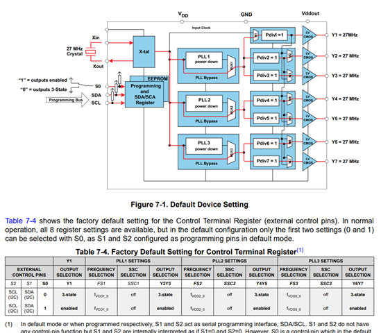

    Prabhu,
    该器件针对数据表中列出的默认设置进行了预编程、如所述  7.3.2默认器件设置
    如果需要将配置更改为除此之外的任何配置、则必须通过 I2C 完成。
    Kadeem
    尊敬的 Kadeem:
    我是否可以使用电阻器配置而不是 I2C 接口更改输出时钟、请查看下面的原理图、并建议所需的任何更改?
    Prabhu,
    必须 使用 I2C 为您的频率计划配置器件、因为它与数据表默认值不同。 使用 TI ClockPro 来确定寄存器设置。
    否则、我看不到任何明显的问题。
    Kadeem

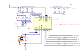

    尊敬的 Kadeem:
    在没有 I2C 编程器的情况下、我可以使用外部寄存器设置(上拉和下拉)来获取默认时钟输出(例如:24MHz、50MHz 等)吗?
    此外、请确认所有输出时钟(Y1至 Y7)的出厂默认设置? 加电后?
    Prabhu,
    必须  使用 I2C 编程来配置器件、如原理图所示。 如前所述、所有输出的出厂默认设置都与输入 XTAL 频率相同。
    Kadeem

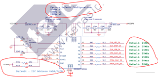

    尊敬的 Kadeem:
    其中一个 EVK 板(DE0-Nano-SoC)出厂默认输出时钟请查看下面的原理图。
    出厂默认配置:是否正确?
    50MHz x2
    25MHz x3
    24MHz x2
    在时钟输出之上 PLL IC 已经预先编程?

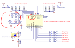

    在上述电路中、I2C 未连接到任何主器件(MCU/MPU)、仅提供了网络名称、而外部电阻上拉至3.3V。 此外还给出了默认 I2C 地址、是否使用外部上拉电阻器?
    4.如果我使用上述参考电路,我是否可以期望相同的时钟输出?(没有编程)仅使用外部上拉电阻器?
    Prabhu,
    1. CDCE937是什么  不会  每种功能。 您将需要通过 I2C 写入所需的配置、然后将其编程到 EEPROM 中。
    2. 外部上拉电阻  必须 电阻器、如果这里没有、则会在 I2C 总线上的另一个点上组装。
    3. 你  必须 使用 I2C 配置将 CDCE937PWR 器件编程为此配置。 我无法替 Terasic 为  DE0-Nano-SoC 做些什么。 则他们可以在工厂执行此编程。
