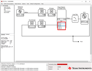

我的客户对 LMK03806有一些疑问。
问题1。 LMK03806具有如下所示的电荷泵增益调节选项。  每个设置值对 PLL 运行或环境有何差异?
 Q2.为确保获得所需的输出频率、LMK03806的基准输入的频率容差是多少?
谢谢你。
JH
    JH:
    1. 有关电荷泵电流、请参阅数据表中的以下线路:
    2. 数据表指出基准输入可以在1MHz 和500MHz 之间(最高可在200MHz 下进行生产测试)。 如果 PLL 锁定到某个频率、那么只要产生的 VCO 频率处于可接受的范围(2.37GHz 至2.6GHz)内、PLL 就会跟踪基准频率。
