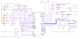

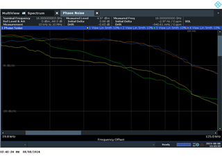

我们一直在产品中使用 LMX2820。 我们注意到、某些模块的相位噪声比其他模块更差(%10次失败)。  我们的 调查表明、通过的模块的相位噪声具有下降斜率、而  失败的模块 在偏离载波频率20-60Hz 的偏移中具有几乎平坦的相位噪声。 相位噪声的平坦度会导致集成相位噪声降级并超出我们的规格。 我们在所有模块上检查了 LMX 的环路滤波器和输入电路、它们是相同的。 除了电荷泵设置和 LDO、我们还应该研究任何其他参数吗? 谢谢!
此致!
NIMA

    感谢您的跟进。 根据我们的测量结果、340个模块中有27个存在相位噪声问题。 此问题是可重复的。 请在我们的设计原理图下方找到一个相位噪声的屏幕截图(传递了黄色和绿色、但蓝色和红色对应了故障模块)。

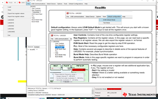

    您是否也能提供配置?
    如果使用 TICSpro、您能"保存"配置并上载它吗?
    Vicente
    请查看随附的配置副本。
