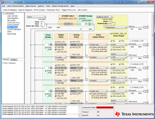

目前、我们想使用一块 LMK04828作为主时钟、7个通道的 DCLK 输出0-2GHz、7个通道的 SDCLK 输出10-20Mhz。 芯片 Cin0的时钟输入为10M、Cin1为10M、Cin2为156.25M、OSCin 为100M、Cin0和 Cin2目前未连接。 使用 tics_pro 配置完整通道的 LVDS 输出、但并非所有通道都可以输出配置的波形。 7个通道中的10M SDCLK 似乎没有输出。 我希望您可以帮助我了解配置中有什么错误、或者您能为我提供一个2G + 10MHz 的配置文件以进行测试吗? 非常感谢! (下面是 lmk04828的原理图和我当前正在使用的 tics_pro 配置文件)

    看起来您的 SYSREF_PD 已启用、这将禁用此 SYSREF 路径。  取消选中它并重试。
    会的
    谢谢、现在可以实现整个通道的时钟输出。 是否无法在1500Mhz 和2300Mhz 之间配置时钟输出? VCO1最高只能达到3000MHz、而且分频值只能为整数。
    您可以生成1500至2300之间的时钟输出、但必须将 VCO 频率设置为所需的输出频率并使用1分频。  所有其他输出也必须是 VCO 的整数因子。   您能告诉我您需要的完整频率列表吗? 然后、我可以查看另一个器件是否是更好的解决方案。

    需要 DCLK 以实现通道输出2GHz 和 SYSREF 输出10MHz。  目前测试使用1GHz、但 VCO1设置为3000MHz、分频器设置为3。 1GHz 波形输出会有所截断。 目前、2500Mhze2e.ti.com/.../Cin1_5F00_10M_5F00_1.25Ghz_2B00_10M.tcs 中正在使用1250Mhz
    那么 LMK04828将会适合您。  听起来您的1GHz 输出无法按预期工作?  如果是这样、请分享示波器捕获或帮助我了解您的问题是什么。  否则、我会认为该主题已关闭。
