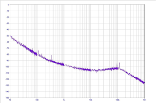

首先、关于输出相位噪声、我在输出频率设置为5000 MHz 的情况下进行了测量(默认硬件配置、使用参考 PRO 板的100 MHz)。
我得到了以下结果:
而仿真(使用 PLLatinum Sim 软件)给出了这种情况:
ICP = 2、50 mA 在仿真和评估配置中。
我们如何解释这种区别?

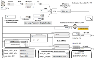

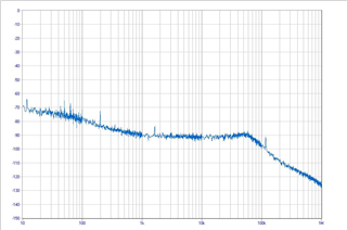

在另一种配置(启用参考倍频器的10 MHz 参考)中、对于设置为4960 MHz 的输出频率、仿真给出:
而评估板上的测量结果表明:
同样、两者之间存在很大的差异。 怎么解释?

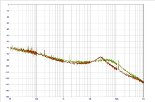

在测试过程中、我还注意到、根据在 LMX2572EVM 基准输入处注入的外部10 MHz 基准信号电平、相位噪声响应不同:
3dBm 时基准电平的绿色曲线和+7dBm 时基准电平的棕色曲线。
如何解释此环路滤波器带宽变化?

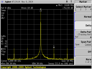

最后、在测量输出频谱时(始终处于启用10 MHz 外部基准和基准倍频器的4960 MHz 处)、我注意到- 10 MHz 杂散、抑制效果不佳:
实际上、抑制取决于 ICP 设置:从最大值(6、875 mA)时的42 dB 到最小值(0、625 mA)时的63 dB。
这是正常行为吗? 在将 ICP 电流设置为非最小值(以获得最低相位本底噪声)时、获得优于60dB 的抑制的最佳方法是什么?
禁用倍频器后、这些杂散会消失(或抑制优于80dB)、但相位噪声结果会降级...

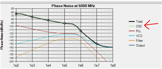

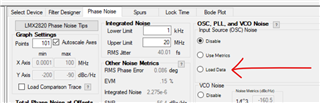

    在仿真中、您应该导入源相位噪声以便获得更准确的结果。
    创建包含参考时钟相位噪声的文本文件。 下面是一个示例。
    e2e.ti.com/.../100M.txt
    那么仿真将包括参考时钟产生的噪声。

    您完全适合10 MHz 相位噪声贡献。
    预加载以下文件
    仿真结果为:
    这个仿真和评估板上的测量值之间仍然有很大的差异(7/8dB)。

    接合倍频器时、我看到类似的大10MHz 杂散。  这似乎与频率有关。 例如、如果 fosc = 20MHz、则使用了倍频器、则20MHz 处的杂散是正常的。 我需要更多的时间来找出原因。
    Alain、您好!
    再试一次、如果我们使用10MHz 方波而不是正弦波、则可以减少较大的10MHz 杂散。
    杂散电平还取决于10MHz 时钟振幅。
    我能得到的最好的是下面。
    输入时钟为10MHz、即方波时钟、摆幅为1.3Vpp。 输出阻抗为高阻态(非50Ω)。
    请勿启用内部输入端接。
    将 R9从0x1004设置为0x1006。
