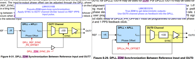

我们想使用 LMK05318B 进行时钟生成和1PPS 缓冲:
  • 一个基准输入:来自 GNSS 模块的1PPS 信号
  • XO 输入:TCXO
  • 输出电容损耗:
    • 28.8MHz CMOS
    • 32MHz CMOS
    • 1MHz CMOS
    • OUT 7:1PPS、带锁相至输入1.PPS 基准
我要问的有关 OUT7上1PPS 输出时的零延迟模式的问题:
  1.  输入1PPS 基准 变为 有效后、输入和输出1PPS 信号之间的相锁时间是多少?
  2. 我知道  LMK05318B 不是真正的 ZDM 模式、而且 在整个下电上电周期中输入到输出的相位关系不是固定的、但我们如何计算偏差? 这取决于  PPS 阈值计数器值(R243)? 因此、如果我们提高 XO 输入的精度、例如、我们将 TXCO 更改为 OCXO 以 减小阈值计数器、 那么我们可以降低输入到输出的相位吗?
提前感谢您的帮助!
Istvan
    尊敬的 Istvan
    1. 相位锁定时间可能是几分钟到一小时、具体取决于 XO 输入的 ppm 误差。
    2. 伪 ZDM 偏差不基于 PPS 阈值计数器、该计数器根据1PPS 输入边沿抖动确定1PPS 输入是否是有效基准。
      1. 相位偏差来自基准输入本身。 如果您看这张比较 LMK05318B (伪 ZDM)和 LMK5B33216 (真正的确定性 ZDM)的图片、您可以看到两个器件之间的 ZDM 架构如何变化。
      2. LMK05318B"伪 ZDM"输出(OUT7)依赖于与 REF 输入的相位同步。 对于1PPS 输入到1PPS 输出、此相位偏差很小、而频率差异较大(例如25 MHz 输入到1PPS 输出)可能会导致更大的偏差。 需要计算偏差以确定器件、电压和温度之间的最大值。 我们目前尚未获得 LMK05318B 伪 ZDM 偏差的测量数据。
      3. 要获得真正的 ZDM、请参阅 LMK5B33216器件系列。
    3. 请注意、即使不启用 ZDM、DPLL 也会在基准输入和输出之间获得接近0ppm 的相位误差。
    Jennifer
