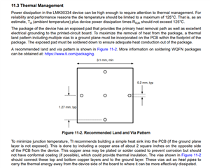

从 lmk00334数据表 中、我们是否只需要在散热垫上放置四个(直径0.2)过孔?
    您好、Zhaohui、
    是的、请遵循 DS 的第11.3节中的热管理建议。
    散热焊盘提供主要散热、但使用此 PATTEN 添加散热过孔将有所帮助。
