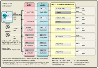

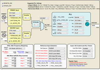

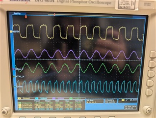

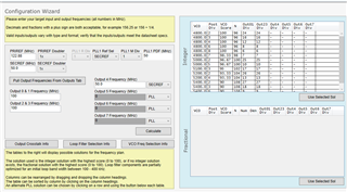

LMK03318EVM 存在一些问题。 我们记得它在几个月前就开始工作了。 但现在时钟输出看起来很奇怪。 为了进行调试、我们正在研究 SECREF 输出、从而绕过 PLL。 SECREF 信号看起来很奇怪、如示波器屏幕截图所示。 我们还附加了 TICS Pro 的设置。 希望您能够帮助我们进行调试! :)
信号说明:
从示波器屏幕截图中可以看到以下信号
  • Ch2 (青色):时钟输出4。 在向导中设置为仅输出 SECREF
  • CH3 (粉色):时钟输出2。 在向导中设置为100MHz
  • CH4 (蓝色):时钟输出0。 在向导中设置为100MHz
屏幕截图:
输出屏幕截图:
输入屏幕截图:
示波器屏幕截图:
向导屏幕截图:
BR、
安德斯

    如何测量输出? 您是否正在使用 SMA 或探测电路板? 如果是探测、则在电路板上的什么位置探测?
    感谢您提供屏幕截图、还可以提供配置的寄存器转储吗? 这是为了确保我使用完全相同的器件设置进行基准测试。

    输出连接至 SMA 至50 Ω 示波器。 我们还尝试探测晶体(我应该给您发送一个屏幕截图吗?)。

    正如所承诺的那样、寄存器转储用于生成示波器屏幕截图:
    e2e.ti.com/.../8080.HexRegisterValues.txt

    感谢您的寄存器转储! 在 EVM 上使用您的配置时、我没有看到任何异常[请参阅下图]。 您的 EVM 上的某些内容是否可能已经返工?
    我们还尝试探测晶体(我是否应该给您发送一张截图?)
    是的、如果您能提供这些捕获结果、那就太棒了。

    在随附的屏幕截图中、我们叠加了信号以显示其波动。 CH2或 CH3是探测晶体。 Ch1为 OUT0、Ch4为 OUT4。
    我们唯一进行的改装是为 I2C 安装接头。

    我们认为示波器记录了混叠。 我们通过增加 然后、  所以、我们认为、我们是知情的。 感谢您的帮助!
    BR、
    安德斯
    Anders,
    是的,从最近的捕获,我同意这很可能是什么。 很高兴能够解决这个问题!
