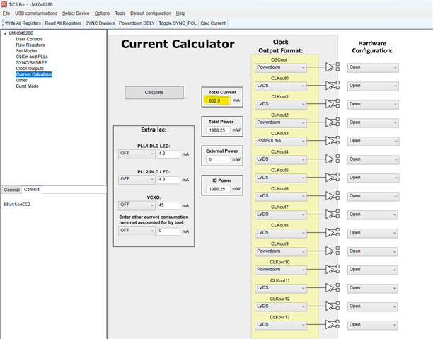

我将在设计中使用器件"LMK04828B"。 使用 TICS 工具、可以计算 IC 的总功耗。 但是、如何计算(或者如何分配总电流)每个 VCC 引脚的消耗?
问题是、我对 VCC12_CG0和 VCC4_CG2使用专用的 LDO (500mA 输出电流器件)、以在这两组之间实现更好的隔离。 但其余的所有 VCC 引脚计划使用单个 LDO 供电、该 LDO 只能提供最大500mA、我不确定这对于所有引脚来说都足够了。 所以、请引导我。

    Ajmal、您好!
    遗憾的是、我们没有 LMK04828BEVM 的该数据。 但是、LMK04832的 TICS Pro 条目确实会在单个引脚基础上提供电流消耗信息。 这并不会与 LMK04828的各个引脚消耗完全相同、但 LMK04832和 LMK04828属于足够相似的产品、因此 LMK04832的电流计算器应详细了解您计划使用的单个 LDO 是否足以为其余 VCC 引脚供电。
    Michael
    非常感谢。 LMK04832的消耗略高、但它有助于计算每个引脚的消耗量。
    我的设计中也在使用 LMX2594、是否可以考虑工具中显示的"近似电流"来计算芯片消耗?
    是的、这应该可以提供对电流消耗的良好估计。
