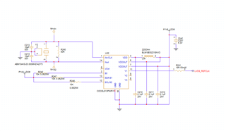

    尊敬的 Kadeem:
    我们使用的是定制电路板。 下面随附了参考时钟电路的原理图。 我们正在接入 I2C 线路并对 IC 进行编程。
    Adarsh、
    因此-如果您将 MUX1设置为选择 PLL 旁路而不是 PLL 输出、您是否看到来自 XTAL 的20MHz 已缓冲输出? 如果没有、则问题在于来文程序。

    尊敬的 Kadeem:
    即使将 MUX1设置为 PLL 旁路后、观察到的波形也保持不变。 但是、在移除 R240并将 MUX1设置为 PLL 旁路后、我们能够生成20 MHz 时钟信号。 尽管如此、发送所有寄存器值仍然不会产生所需的输出。
    此问题似乎与脚本有关。 您是否有经过验证的脚本或我们可以用来确认配置设置的任何建议?
    感谢您的帮助。
    Adarsh

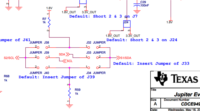

    我建议通过监测 CDCE913侧的 SDA 和 SCL 波形来验证器件侧的 I2C 连接。
    或者、通过将板载 SDA 和 SCL 连接到电路板而非板载 CDCE913、CDCE913评估模块可使用 Clock Pro 与器件进行通信:
    可以根据您的电流寄存器写入过程检查此方法的波形、确保没有问题。
