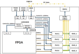

关于LMK04828BEVM的设计、从官网下载的User Gudie看、我们还有其他问题、主要集中在SPI逻辑控制和时钟配置上。μ A
目前项目应用如下:μ A
1、关于时钟配置管脚:CLKIN0、CLKIN1/FBCLKIN/FIN、OSCIN、OSCOUT/CLKIN2、SYNC/SYSREF_SYNC REQ如上图分配有什么问题吗?

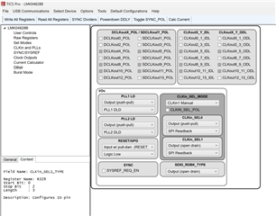

2、SPI接口中、若PIN20(SDIO)做为SDI的话、哪个管脚为SDO?PIN6(SYNC/SYSREF_REQ)是否需要配合使用?

    关于 LMK04828BEVM 的设计、根据从官方网站下载的用户指南、我们还有其他主要侧重于 SPI 逻辑控制和时钟配置的问题。
    当前的项目应用如下:
    如上图所示、时钟配置引脚 CLKIN0、CLKIN1/FBCLKIN/FIN、OSCIN、OSCOUT/CLKIN2、SYNC/SYSREFREQ 的分配是否有任何问题?
    2.在 SPI 接口中、如果 PIN20 (SDIO)用作 SDI、那么哪个引脚是 SDO? 引脚6 (SYNC/SYSREFREQ)是否需要结合使用?

     此引脚配置没有任何问题。
    2.如果需要、可以配置 CLKin_SELx 引脚进行回读。
