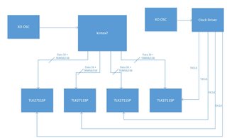

我将 TLK-2711SP 与 kintex7 FPGA 一起使用 、如下所示。
遗憾的是、FPGA 时钟具有较差的抖动特性。 所以、我想我要尝试如下图所示进行设计。
如何使时钟和数据的时序相匹配?

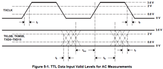

    由于时钟信号的上升沿用于对数据信号进行采样、因此 TXCLK 输入应与 TXD 数据输入同步。 因此、我认为不可能使用第二个振荡器作为 TXCLK 输入、因为随着时间的推移、它可能会偏离数据信号的时钟域。

    FPGA 的输出时钟不满足抖动特性要求。 还有其他不错的选择吗?
    您好、Dean:
    我建议使用时钟缓冲器将相同的 REFCLK 输入馈送到 FPGA 和每个 TLK 器件。 这是在假设 FPGA 数据输出与其 REFCLK 输入同步下发生的。
    此致!
    卢卡斯
    使用时钟缓冲器时、如何解决由于图形长度和缓冲器偏斜而导致的延迟?

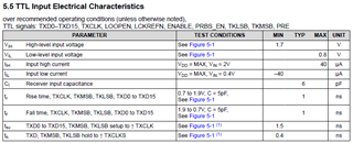

    为了更好地了解时钟缓冲器抖动和偏斜规格、我查看了 LMK00804B、这是一款 TI 扇出缓冲器、我认为可与 TLK2711-SP 配合使用。 该器件的典型附加抖动为40fs RMS、 明显小于40ps p-p 的 TLK 参考时钟抖动要求 此外、该器件的最大 传播延迟为2.2ns、最大输出偏斜为35ps。 TLK 的最大基准时钟频率为125 MHz、相当于最小周期8ns。 这意味着时钟缓冲器的偏斜规格不应对 TLK 的性能产生负面影响。 由于 TLK 在基准时钟的上升沿对数据信号进行采样、因此我们只需要确保数据信号不会与上升沿同时转换。

    感谢您的宝贵意见。
    • XO OSC 频率是否与 FPGA 数据输出相同?  好。 但是、它会经过逻辑缓冲器。
    • XO OSC 是否与 FPGA 数据输出同步?  如果数据从 FPGA 输出、时钟从时钟缓冲器输出、如何实现数据和时钟之间的时序匹配?

    由于 XO OSC 输出与 FPGA 数据输出在相同的时钟域上运行、因此我认为、只要 GTX_CLK 输入和 TX 数据输入不同时转换、TLK 就应该正确地对所有传入数据进行采样。 具体来说、应遵循数据表中的 t_su 和 t_h 规格。
    可能有必要非常仔细地设计布局并进行时序测量、以确保时钟和数据转换不会同时发生。

    但我无法控制时钟缓冲器输出的时序。
    当时钟从 FPGA 输出时、抖动是由于内部逻辑缓冲器造成的。
    我该怎么办?
